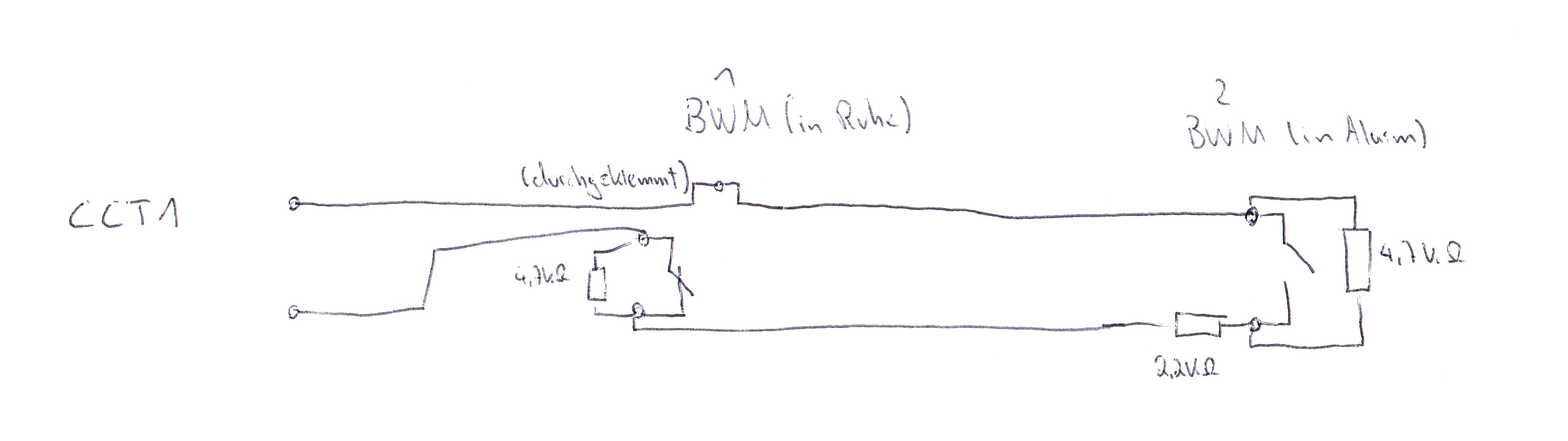

Ich möchte meine Melder mit Ruhe- und Alarmwiderständen (DEOL) betreiben, komme gerade aber nicht auf die richtige Verkabelung bei mehreren Meldern. Meine provisorische Verkabelung könnt ihr dem Foto entnehmen.
Es funktioniert auch soweit, nur wenn 2 BWM auslösen, bekomme ich aufgrund des zu hohen Ohm-Wertes natürlich eine Sabotage und keinen Einbruch ausgespuckt.
Könnt ihr mir sagen wie ich mehrere Kontakte Verkabeln muss, wenn ich diese mittels DEOL berteiben möchte?

Hab mir gerade mal die Zeit genommen und mich mit der Beschaltung beschäftigt.
Leider funktioniert die DEOL-Geschichte mit meinen Honeywell BWM nicht. Der Innenwiderstand der Geräte ist zu hoch und verfälscht somit die Werte. Aber naja, einen Tod muss man sterben.

2k2/4k7 ist doch eine Haus und Hof DEOL Kombi.
Kann mir nicht vorstellen dass der Honeywell da nicht mitmacht.
Wieviel Ohm hast den bei geschlossenem Alarmkontakt ohne das sonst noch was drannhängt?

Ich hatte im Ruhezustand mit 3 BWM 3,2kOhm gemessen. Habe aber erst nach dem Abbau daran gedacht, mal die Innenwiderstäde der Melder selbst zu messen. Die haben einen integrierten 40Ohm Widerstand. Also hatte ich vorhin evtl. einfach irgendwo schelchten Kontakt oder ähnliches...
Hab mal das Datenblatt des BWM hinzugefügt. (hoffe es hat funktioniert Big Grin)
Ich finde es nur "blöd" dass bei der ABUS, vll auch allgemein in der EMA Technik (Bin eigentlich Brandmelder) der Alarmwiderstand in Reihe geschaltet werden muss. Ein NO-COM-NC Kontakt würde eine Paralellschaltung ermöglichen und auch weniger Aufwand sein, da die Verkabelung nicht so "kompliziert" wäre.
Ich werde max. 4 BWM auf eine Zone hängen, sprich 120 Ohm mehr. Das sollte die Anlage eigentlich vertragen.
