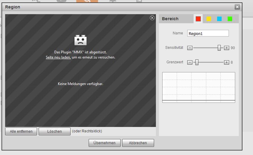

Die LE201 bringt mir im Browseraufruf (Firefox) kein Kamerabild - nur schwarze Fläche mit dem Link:
"Bitte klicken Sie hier, um das PlugIn herunterzuladen und zu installalieren.". Dabei ist das von Lupus Electronic verwendete "webplugin.exe" gemeint, welches ich schon lange installiert und heute erneut aufgesetzt habe - Ergebnis: Ohne Wirkung!

Der Tipp funktioniert. Das Bild ist wieder da. Allerdings nach wie vor die Fehlermeldung, "Ressourcen sind beschränkt. Videozugriff fehlgeschlagen" weil das MMX Plugin abstürzt.

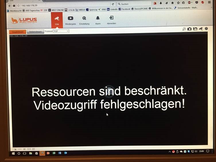

Habe auch LE201 + WIN10(64) + KIS und damit die Probleme wie oben beschrieben!
Der Eintrag plugin.load_flash_only ist auf false gesetzt.
Bei mir funktioniert folgender Workaround (reproduzierbar, aber für mich eigentlich unverständlich!):
a) KIS Schutz ausschalten (!!!)
b) Mit Firefox auf LE201 zugreifen --> Fehlermeldung "Ressourcen..."
c) Firefox schliessen (komplett, nicht nur den aktuellen Tab)
d) Mit Firefox auf LE201 zugreifen --> Fehlermeldung "Ressourcen..."
e) Firefox schliessen (komplett, nicht nur den aktuellen Tab)
f) Mit Firefox auf LE201 zugreifen --> Livebild erscheint OHNE Fehlermeldung
g) KIS-Schutz einschalten --> Livebild bleibt erhalten, keine Fehlermeldung, alle Einstellungen sind möglich, Wiedergabe arbeitet wie vorgesehen.
Ist zwar umständlich, aber ich kann zumindest damit arbeiten.
Bei Trend Micro einfach ohne abschalten des Schutzes den
Browser schliessen und mehrfach neu versuchen. Irgendwann klappt es dann ohne Fehlermeldung.

Tausend Dank an grelm !
Vor einer Deinstallation der KIS-Software habe ich die Schritte (wie beschrieben) ausgeführt und schon beim 1. Durchlauf wurde ich gefragt, ob ich das MMX erlauben möchte. Nach meiner Bestätigung war das Livebild da! Auch nach dem Einschalten von KIS - alle Funktionen möglich! ENDLICH - vielen Dank!!!

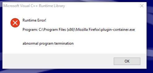

FF 52 > nichts geht, da sich das benötigte webplugin nicht installieren lässt, wird von FF blockiert.
