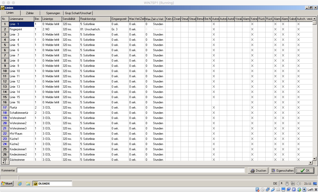

Anbei die definierte Linie
[Bild: m3g8y2nv.jpg]

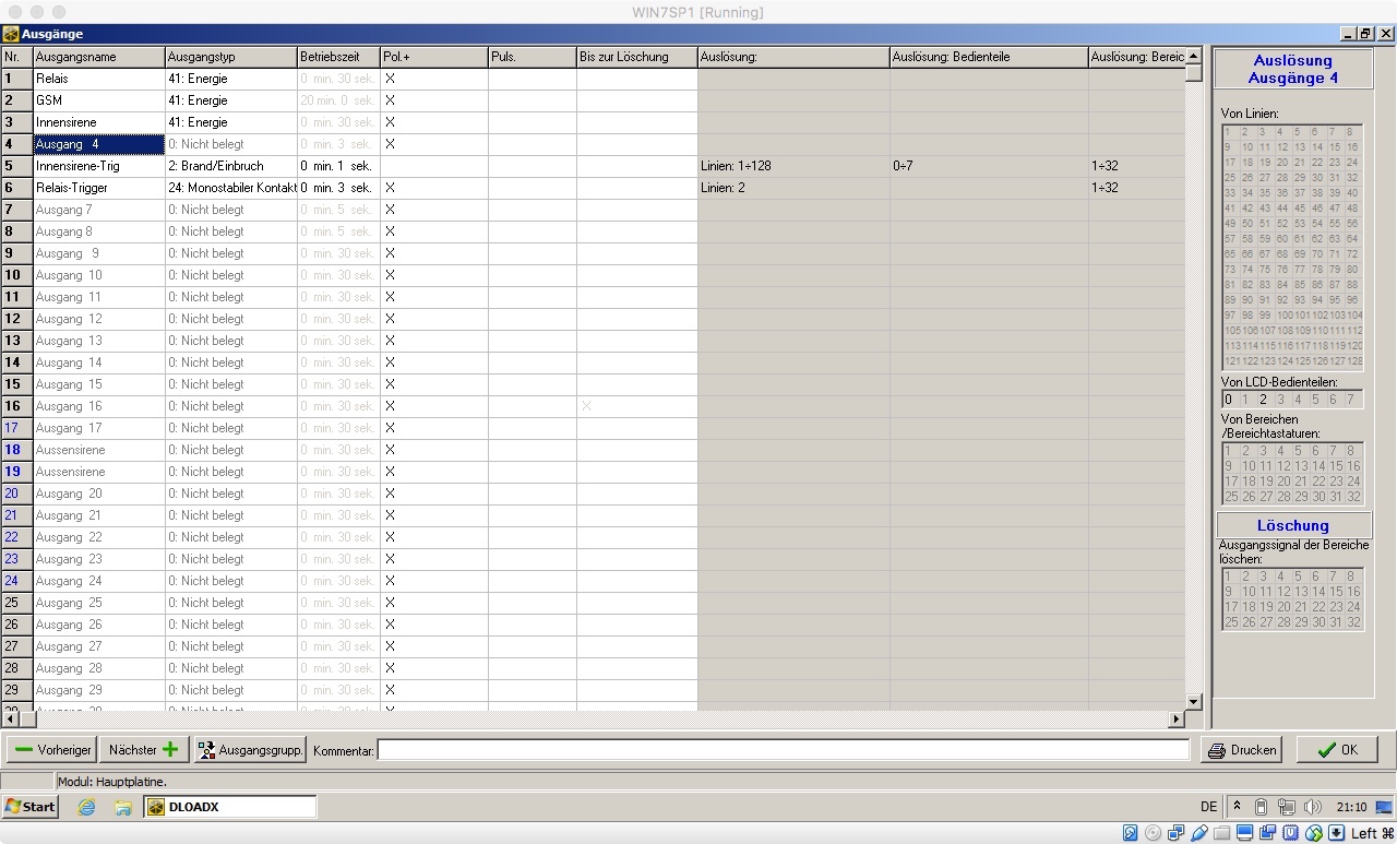

Ausgänge
[Bild: q7al3ruq.jpg]
Out6 zu Steuerung des Relais Out1 für die Stromzufuhr

mir erschließt sich nicht so ganz, was der Zähler bewirken soll. Ich verstehe die Logik deiner Lösung nicht. Wenn ich sowas realisieren wollte, dann würde ich eher den Typ "81. UNSCHARFSCHALTUNG" wählen und die Linie 1 dann vom Relais des Fingerprint-Controllers beim Öffnen der Tür ansteuern lassen.

Anbei die Konfiguration des Ausgangs. Vielleicht habe ich dort noch etwas falsch gemacht.

monostabiler Kontakt ist gut - 30 Sekunden ist zu lang. Reduzier das auf 5 Sek oder so.
Dieser Ausgang wird aktiv wenn die Line 2 ausgelöst wird, oder am Bedienteil Code-Stern-Steuerung-Ausgang... aktiviert wird.
Kontrolliere das unter Systemzustand -> Zustand der Ausgänge
wenn der schaltet, klappt auch die Türöffnung

Wie ist denn Linie 2 konfiguriert? In deinem ersten Post steht noch "Melder fehlt".
Müsste m.E. nach deinem Schaltbild der Linientyp als 2: NO konfiguriert sein.

Ausgang 1 (Relais)
Ausgang 6 (Relais-Trigger)
Linie 2 (Fingerprint)
