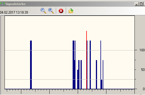

Was sich örtlich so in deinem Bereich rumtummelt kann man nur mit einem Spektrumanalyzer sehen.
Ich weiß nicht ob dir SDR (Software Defined Radio) was sagt. Hier kann man das gut beobachten.
Olink selber hat auch eine rudimentäre Funktion was sich so auf dem Band tut.
Ist im Menüpunkt Signalmessung zu sehen. Da kann man dann live sehen was die Zentrale so alles hört.
Das sollte normalerweise ziemlich ruhig sein, außer wenn ein Melder mal was sagt.
Im Errichtermodus (und auch nur dann) sind die Sendungen der eigenen Melder dann rot gekennzeichnet.
Alles was blau ist sind Signale die die Zentrale so empfängt aber nicht für sie bestimmt sind.
Wie oben schon erwähnt, sieht man das eigene Signal nur dann in rot, wenn man im Errichtermodus ist,
sonst ist es auch blau.
Wenn du hier aber alles voller Spikes hast mit kurzen Zeitabständen dann gibt es halt Probleme.
Ich habe mal einen Bildausschnitt angefügt.

Weiterhin den Vorschlag von Megagramm mal die Empfindlichkeit (nicht die Sendeleitung das geht nicht)
zu erhöhen. Ist in der Zentrale der Punkt "Erhöhte Funkempfindlichkeit der Zentrale".
Beobachte auch mal den Signalverlauf wie oben beschrieben was sich da so tut.

Es heisst nicht Sendestärke erhöhen, sondern Emfangsempfindlichkeit erhöhen und bezieht sich ausschließlich nur auf die Zentrale.
Die macht dann bildlich gesehen ihre Lauscher etwas weiter auf. Natürlich fängt man sich dadurch auch viel mehr Müll ein was wieder kontraproduktiv ist/sein kann.

Hallo zusammen!
Kurzer Zwischenreport:
Hat bis heute funktioniert, dann heute morgen - Transponder nicht mehr angenommen und weiter runtergezählt.
Habe es noch 2x mit dem Transponder ohne Erfolg versucht, musste dann den Code direkt eingegeben!
Im schlechtesten Fall wird der Code auch nicht angenommen bzw. übertragen!?
Damit hat die neu angelernte Position, die neuen Batterien, das "Neu Starten" der Basis und der neue Standort des BT rein gar nichts gebraucht!
Als nächstes versetze ich das BT komplett in einen anderen Raum und beobachte das Ganze nochmal! Allerdings muss ich dann,
durch 2 gesicherte Türen durch um das Bt zu Bedienen. Dann muss ich den zweiten Kontakt halt auch auf "Verhalten natürlich" einstellen.
Gruß Eddy

Hallo! Es ist definitiv seit die Anlage in Betrieb genommen wurde vor ca. 20 Monaten und definitiv nur beim "Unscharf" schalten, mal der Transponder, mal der Code! CommError kam auch schon vor!
(03-02-2017 12:19)twinlock schrieb:  deine Vorgehensweise ist soweit richtig. Es fehlt nur der letzte Schritt: Um die Feldstärke der im Display angezeigten Komponenten zu sehen, musst du diese noch auslösen, zum Beispiel mit Hilfe des Sabotagekontakts.
Um eine weitere Eingrenzung der Fehlerquelle vorzunehmen, habe ich heute versucht die Feldstärke im BD nach deinen Angaben zu testen.
Direkte Eingabe ins BD "*0 xxxx 298" zur Position des BD gescrollt und das Bedienteil vom hinteren Gehäuse getrennt. Dadurch verändern sich aber die Informationen auf dem Display vorne nicht?
In der Sache war auch schon meine Errichter Firma vor Ort - jedoch ohne was zu finden!
Besten Dank für die Anworten, VG Gruß Eddy
