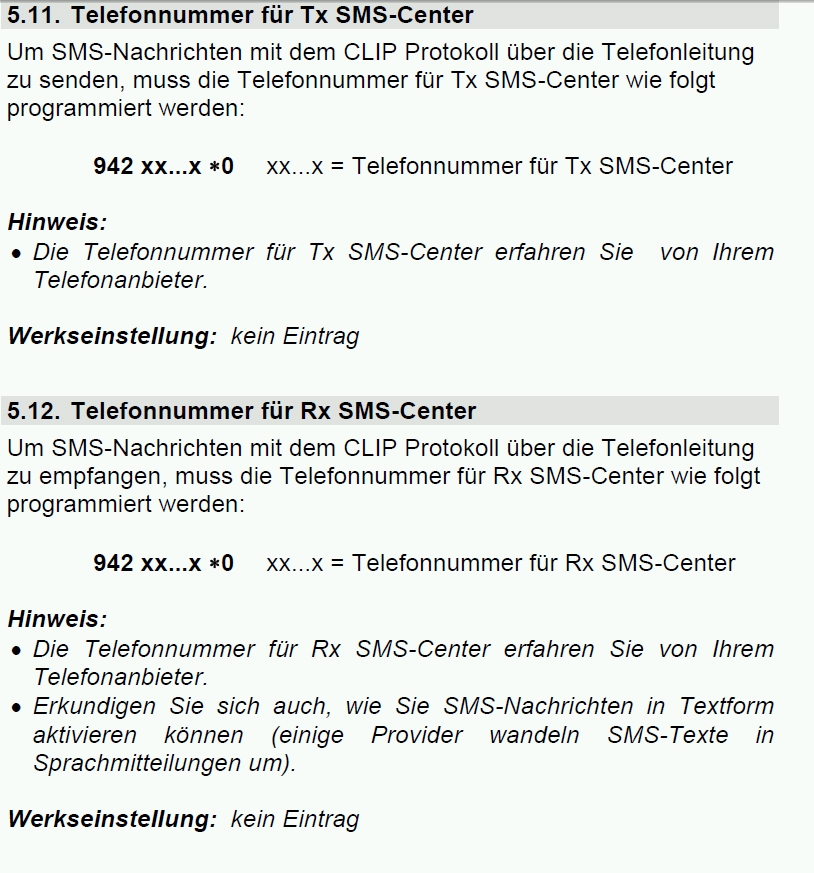

Mal ne Frage, wo stellt man beim 80 V das sms-servicecentrum ein?
16-12-2012, 00:46
RE: Steuerung des JA-80v per SMS
Hallo Toxx,
in der Anleitung habe ich das dazu befunden.
16-12-2012, 10:27
Hallo Timbaum
Vielen Dank für den Tipp.
Das Problem ist gelöst.
Die Einstellungen im OLINK waren richtig. Es war ein nicht aktivierter Dienst des Providers.
