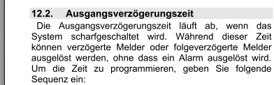

Zwei schnelle Verständnisfragen zum Thema:
BMW, die bis zum Ablauf der Ausgangsverzögerung auf keinen Fall Alarm auslösen dürfen (weil man das Haus ja erst noch verlassen muss), müssen entweder "verzögert" oder "folgeverzögert" eingestellt werden, richtig?
Bleibt z.B. in der Kostellation von SpecialK eigentlich nur "folgeverzögert", falls der BMW bei Abwesenheit grundsätzlich "sofort" auslösen soll, der BMW aber von Haushaltsmitgliedern nach Aktivierung der Ausgangsverzögerung vor Verlassen des Hauses theoretisch noch passiert werden kann?

nein leider nicht ganz richtig.
Folgeverzögert (nächste Verzögerung) bedeutet, das der Melder sofort auslöst, wenn er als erstes Abspricht und wenn vorher ein anderer verzögerter Melder aktiv wurde ist auch erverzögert.
Wenn ich nach der Scharfschaltung durch den Melder laufen will, dann muss er auf verzögert stehen. Sonst wird es laut.
06-09-2016, 17:47
RE: BWM soll sofort auslösen - wie erreichen?
@timbaum
Sicher? Es geht um die Zeit bis zum Ablauf der Ausgangsverzögerung. Dazu sagt die Installationsanleitung für die 8200:
Daraus hätte ich jetzt messerscharf geschlossen, dass während der Ausgangsverzögerung der Alarm in jedem Fall still bleibt, wenn man durch einen folgeverzögerten Melder läuft. Noch ein Übersetzungsfehler?
Wie gesagt, bei mir hängt hinter dem Eingang auch schon immer ein folgeverzögerter BWM. Das müsste dann ja ein Riesenzufall sein, dass der bisher während der Ausgangsverzögerung beim Verlassen des Hauses immer gerade in der Ruhephase war?
Mick
