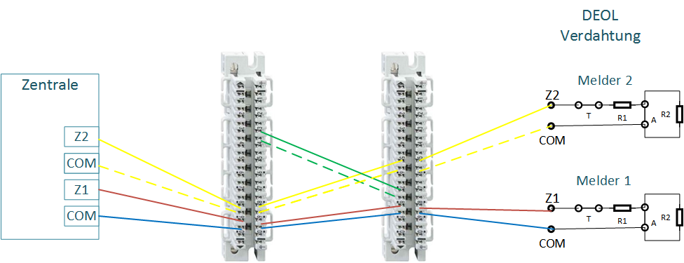

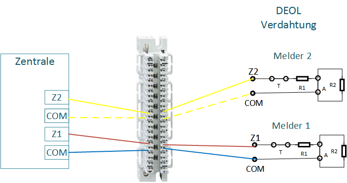

Ich hab mal zwei Pläne gemacht so wie ich meine es Verstanden zu haben. Einmal mit zwei Leisten und Rangierdrähten und einmal mit einer Leiste und Zentrale auf der einen und Melder auf der anderen Seite angeschlossen.
14-04-2016, 00:24
RE: LSA Leisten Verdrahtung
Sehr schön gezeichnet - wirklich gut gemacht und du hast die Unterschiede auch verstanden!
Beide Varianten würden funktionieren. Überlege mal für dich, welche Vor- und Nachteile dir die Rangiertechnik der Variante 1 bietet...

Die Variante mit Rangierdrähten wurde früher häufig verwendet, im Zeitalter vor BUS-Technik und DEOL. Ist hervorragend geeignet, um die Melder per Z-Verdrahtung auf den HVT zu bekommen. Es war durchaus üblich, mehrere Melder per Rangierung auf eine Linie zusammenzufassen. Bei Problemen einfach Rangierung raus und jeden Melder einzeln messen.
Wenn Du mit DEOL arbeitest, und die Widerstände im Melder hast, sowie jeden Melder auf eine eigene linie legst, kannst Du durchaus auch ohne Rangiertechnik arbeiten.
Egal, wofür Du Dich entscheidest, dokumentiere das bitte äußerst sauber. Wenn Du in 3 Jahren nach einem Fehler suchst, wirst Du dankbar darüber sein... Big Grin

@neufe: Danke Dir, mir war es wichtig zu verstehen wie diese Leisten funktionieren. Ob der Durchgang bei den jeweils gegenüberliegenden Stellen ist wie bei Lüsterklemmen oder bei den nebeneinander liegenden wie bei WAGO Klemmen.
Ich denke allein aus Kostengründen macht die Variante mit nur einer Schiene mehr sinn, so oft will ich da nicht umklemmen und zur not kann man die Adern immer noch ziehen und neu eintackern.
