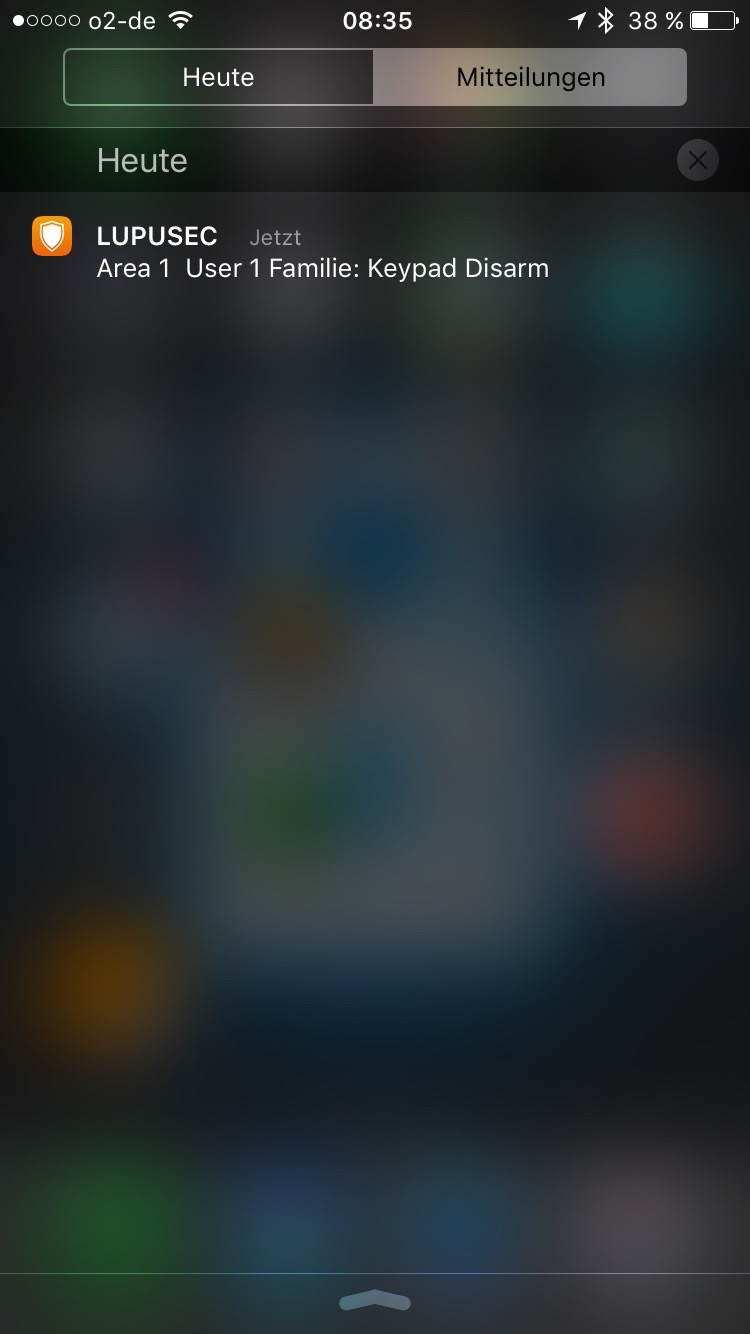

Gestern habe ich beim Kaufen diverse Meldungen auf meinem Handy ablesen können, z.B. als meine Frau die Alarmanlage unscharf gestellt hatte.
Ich weis allerdings nicht wie solch eine Meldung über die app auf mein Handy kommt?????!!!!!
zumal ich die Anlage ja auch nur über meine ip Adresse über mein Netzwerk bedienen und auch aufrufen kann. Wie kommt die Meldung dann auf mein Handy wenn ich über Handynetz unterwegs bin???

Die App wurde doch installiert auf deinem iPhone ... diese ist dann mit der Alarmanlage verbunden und sendet dann Push Nachrichten wie andere Apps auch.

die Push Notification kannst Du in der App unter Einstellungen definieren.
Was nicht gut zu sehen ist: Unter "Level" gibt es Einstellungen -> Alle, Alarm, Status. Wenn Du diese auf "Alle" hast, bekommst Du sämtliche Meldungen als Push Notification. Die Filter gelten nur für die Alarme.
Also unter Level einfach "Alarm - Ereignisse" auswählen, dann die Filter setzen, fertig. Das Ganze dann auf allen Geräten machen (auch Ipad etc).

Du kannst in den Logs das "apns" Protokoll finden (Apple Push Notification Service) der erzeugt Dir diese Meldungen.
Bitte berücksichtige, das ein Stiller Alarm auf dem Apple Gerät mit Alarmton läuft.
Das bedeutet, dass Dein Ipad auf dem Tisch dem Einbrecher oder dem der Dich gerade bedroht verrät, das Du Alarm ausgelößt hast. Das kann den Typ dann böse machen! Schalte im IOS den Ton für die App lieber ab.
