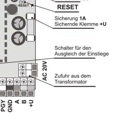

Kontrolliere einmal die 1 A Sicherung auf der Platine.
Nicht nur Sichtkontrolle, sondern einmal durchmessen.

Hallo Tim,
herzlichen Dank für den Hinweis.
Ich habe die Sicherung gerade geprüft...die war/ist okay...

hallo caesar,
wie hast du die anlage denn resetet?
08-05-2012, 09:57
RE: "Comm Error" nach Umsetzen der Zentrale
ich hatte den Reset-Tamper neben der Feinsicherung beim "Neustart" kurzgeschlossen.
War das richtig?

normalerweise brauchst du keinen Reset machen.
Meine Demo Anlage "schleppe" ich ja permanet durch die Gegend.
Und muss sie ja auch nicht in den unterschiedlichen Häusern wieder anlernen.
Mit dem Reset hast du im einfachsten Fall die Programmierung gelöscht.
Das würde erklären warum du mit dem Funkbedienteil nicht mehr arbeiten kannst. Hast du den Programmieradapter zur Verfügung? Dann schau doch mal nach welche Komponenten noch programmiert sind.
Das verdrahtete Bedienteil muss nicht angelernt werden und sollte daher funktionieren. Hier muss die Verkabelung noch mal geprüft werden.
