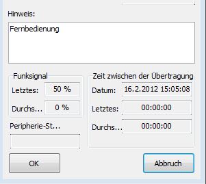

Weiterhin ist mir aufgefallen, dass bei der Komponentenliste "irgendwie" die Einträge unter "Mausklick rechts" und "Einstellungen" nicht korrekt, bzw. für mich nicht nachvollziehbar sind.
KEINE Komponente zeigt ein akutelles Datum für die Funkübertragung an! Teilweise steht da
100% Datum vor über 4 Wochen!
Durchschnitt 0% und überhaupt keine Zeit
Das betrifft auch z. B. auch den Öffnungsmelder, mit dem ich den Alarm vor ein paar Minuten ausgelöst habe.
Das Funkdisplay 81F RGB hat den letzten Eintrag vor 6 Wochen...

Das Problem ist die Komponentenliste. Da steht -nach meinem Verständnis- nur Murks und trotz Aktualsierung nur bedingt aktuelle Daten drin (z. B. heute die Änderungen an dem PIR-Melder).
Die Daten werden offensichtlich einfach nicht richtig aktualisiert oder die Anlage führt den Test der Komponenten nicht durch... oder ich verstehe das System der Eigenschaften in der Liste nicht.
Beispiel für eine Fernbedienung, die jeden Tag mehrfach genutzt wird:
