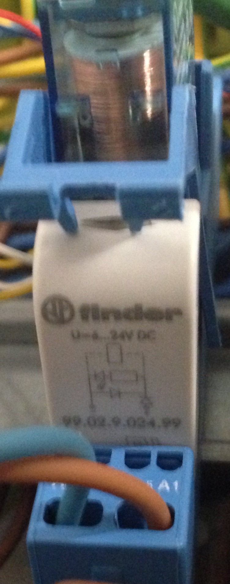

Folgende Diode hab ich im Auge:
Finder 99.02.9.024.99
26-02-2015, 21:35
RE: Externes Relais an Terxon M (wo anschließen)
Freilaufdiode rein und ruh is. Braucht er sowieso sonst ist der Transistor auch irgendwann im Silicon Valley-Himmel.
Gibts doch alles komplett inkl. Freilaufdiode mit Sockel.
Guckst du hier:
26-02-2015, 21:57

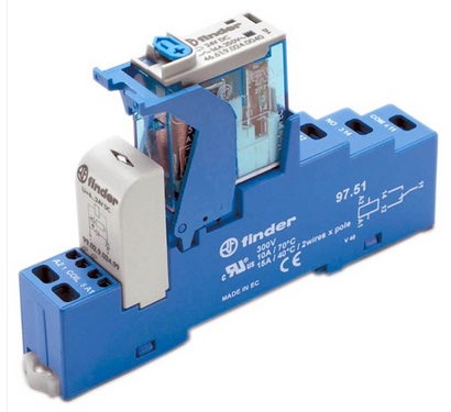

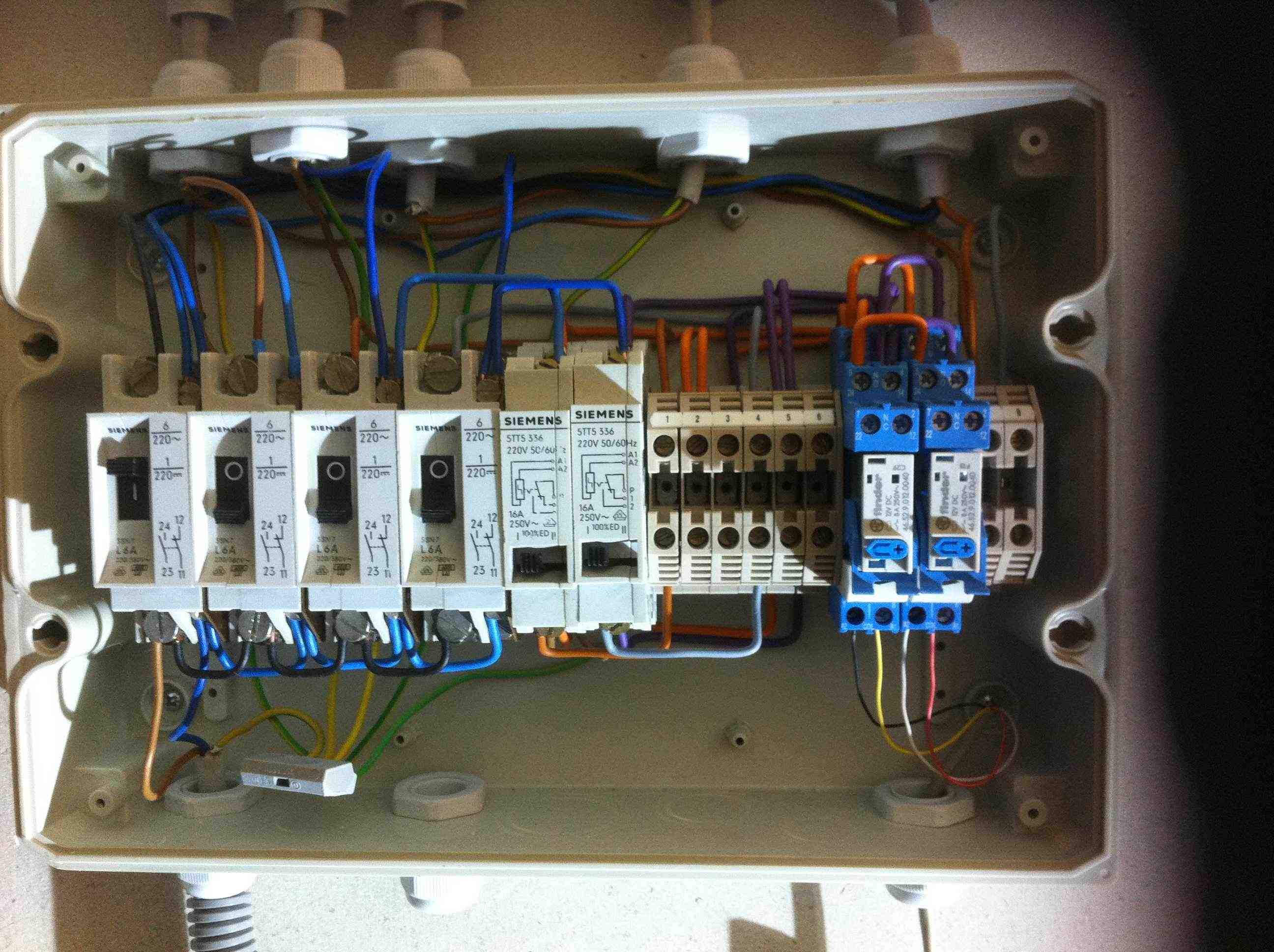

...das war mir nun zwischenzeitlich doch alles "zu heiß", ich habe eben mal schnell noch den Elektriker meines Vertrauens angerufen, der mir auch das Relais in der Verteilung installiert hat. Dieser sagte mir, dass das Relaismodul auch eine Freischaltdiode hat, die man halt eingebaut im Sicherungskasten nicht sieht. Da schaut nur die Nummer des o.g. Relais raus, hinter der Abdeckung ist jedoch noch ein ganzer Sockel und halt die Diode auf dem Sockel verbaut. Das komplette verbaute Relaismodul mennt sich " Finder Industrierelais 4C.51 als Koppelrelais 1 Wechsler 16A (Zugfederklemmen)"
Und siehe da, nach stromlos machen und Entfernen der Abdeckung kann man wirklich die Freilaufdiode auf dem Relaissockel sehen, mein Elektriker hat also alles richtig gemacht :-)
Fazit: Freilaufdiode drin, Schaltung passt, alles super.
