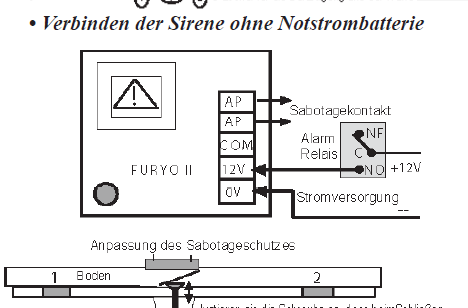

wir reden von den gelb markierten Anschlüssen? Siehe Anhang
Gehen die Signalgeber sofort an, sobald diese angeschlossen werden?

06-02-2015, 16:56
RE: AMAX 2000 OC1/+ = 12V???
Vielen Dank...
müsste der Anschluss dann wie folgt sein...
12V und 0V natürlich an Aux Power...
OC+ und OC1 werden mit dem Wiederstand 2.2K überbrückt....
Vielen Dank für die Rückmeldung..
mfg
Bretti
10-02-2015, 10:13
ich glaube die Anschaltung wird nicht funktionieren. Wenn ich den Anhang richtig verstehe, müssen die 12V an dem COM Anschluss abfallen wenn eine Ansteuerung erfolgen soll und dies macht der Ausgang OC+ an der AMAX nicht.
Ich würde den Signalgeber nach dem Prinzip "ohne Notstrombatterie" anschalten.
Also OC+ an 12V und OC1/2 an 0V
Da eh kein Akku benötigt, da die Spannungsversorgung durch die Anlage erfolgt.
11-02-2015, 21:24
Super Danke.... Hat funktioniert...
Wird die Sirene nach deinem Beispiel angeschlossen... trötet sie ganz leise.....
kurz gemessen 5V statt 12V....Dodgy Huh Lightbulb..... mit Widerstand parallel auf 2V runter und siehe da 2V und Ruhe....Big Grin
