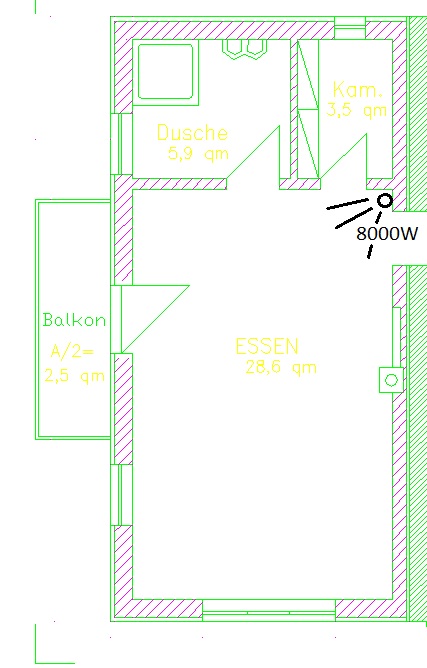

Hallo Zusammen,
ich habe im Forum schon einiges bezüglich der Positionierung von Bewegungsmeldern gelesen (nicht auf Fenster richten etc.)
Habe das in allen Räumen berücksichtigen können.
Nun habe ich aber bei einem Raum leider davon abweichen müssen - siehe Anlage.
Meine Frage:
Da es sich um einen Dualmelder handelt und der Raum sich im 1.OG befindet seht Ihr da ein Problem?
Zu den Raummaßen: ca. 6,5 x 4,5m
Danke für Eure Meinung.
Schöne Grüße
jako61

hallo,
ich würde dir die ecke unten links empfehlen. bei der aktuell gewählten position des bwm könnte wegen dem fenster (wärme usw) eine erstauslösung erfolgen und wenn dann im nachbarraum eine bewegung sofort danach (1-2 sec) durch die mikrowellen erkannt wird, dann könnte bzw sollte die bwm alarm auslösen. schau dir mal das erkennungs chema des 8000w in der bediengungsanleitung an.
vielleicht kann dir dazu aber auch hier ein fachmann auskunft geben.

Hallo Daniel,
danke für die Antwort.
Was meinst Du mit Nachbarraum? Die Dusche und die Kammer sind kein Problem. Rechts vom Bewegungsmelder geht es Richtung Hauseingang.
Schöne Grüße
jako61
23-01-2015, 23:03
RE: Position Dualmelder 8000W
guck dir mal bitte die grafik an. die mirkowellen gehen durch die wände!
