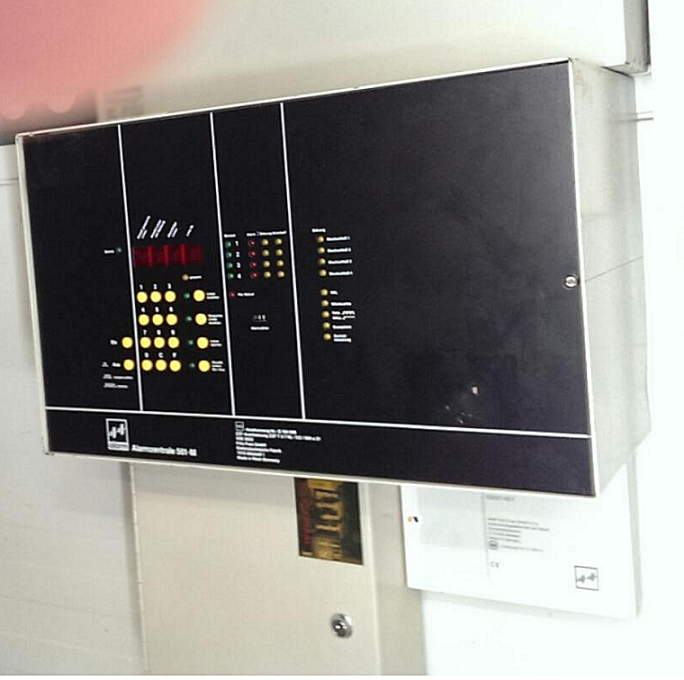

ich habe eine recht alte Anlage in einer Werkstatt vorgefunden. Leider komme ich erst später direkt an die Anlage.
Zu dieser Anlage finde ich nichts. Die Batterie ist leer und muss getauscht werden, dann soll die Anlage auch noch einwandfrei laufen.
Für mich stellen sich jetzt folgende Fragen:
- Welche Batterie ist da drin?
- Wie setze ich nach einem Batterietausch die Sabo zurück?
- Was ist das überhauot für eine Anlage, zu der Typbezeichnung habe ich keinerlei Bilder oder Typen ergoogeln könnnen.
Ich habe hier mal ein Bild angehängt, in der Hoffnung, dass jemand die Anlage erkennt.
Vielen Dank für Eure Hilfe!

Die Anlage hat ihre VdS-Zulassung 1984 bekommen, also wat älter.
Als Akkus wirst du dadrin normale Bleigel-Akkus wie heute auch finden.
Zur Sabotage kann ich nichts sagen, da ich keine Anleitung dazu mehr finde. Ich vermute aber, dass in der Anlage ein Resettaster enthalten sein wird.

Gibts da eine Typbezeichnung? Kann man auf dem Foto zu schlecht erkennen, dann könnte ich nach einer Anleitung mitsuchen.

Es handelt sich wohl um eine 561-M99.
Bedienung ist bescheiden, Programmierung nur mit speziellem Programmiermodul möglich.
Bedienungsanleitung muss ich mal kramen, find ich aber bestimmt.

Akku-12V min 3,5Ah müssten 2 Stück drin sein,auf der Hauptplatine müsste ein gelber Resetknopf sein,wenn du den Akku getauscht hast die Taste min 2sek drücken und die Klappe sofort schliessen,die Anlage muss dabei unscharf sein !!!

(07-12-2014 22:25)Matzen schrieb:  Akku-12V min 3,5Ah müssten 2 Stück drin sein,auf der Hauptplatine müsste ein gelber Resetknopf sein,wenn du den Akku getauscht hast die Taste min 2sek drücken und die Klappe sofort schliessen,die Anlage muss dabei unscharf sein !!!
Danke Matzen,
ich habs gewagt und das hat geklappt! :-) Püh!
