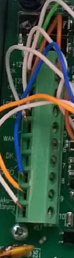

Bezüglich Sabotage:
Welche von den Pins sind denn dann tatsächlich zu verbinden?? Details siehe Bild.

RE: Anschluss Telenot Sirene Akkustörung, Sabotage and Terxon M
Wow, Dieter. Was für ein Innenleben in der Telenot Sirene. Es gibt doch immer wieder lobende Worte für die Produkte dieser Marke.
Wenn die eingezeichneten Widerstände bei den Klemmen 9 & 10 tatsächlich nur 20 und nicht 20 Kilo-Ohm sind, dann an eine x-beliebige freie Zone anschließen. Da diese beiden Klemmen in der Sirene potentialfrei sind, kann man auch beim Anschließen an eine Zone nichts falsch machen.

Eine letzte Frage noch.
Derzeit sind für die Sabotage an der Telenot-Sirene die Pins 5 und 8 angeschlossen.
6 und 7 sind demnach frei. (siehe Bild).
Wenn ich jetzt sowohl den Wandabriß-, als auch den Deckelkontakt überwachen will ist das so in Ordnung??
Oder wie gehörts dann korrekt angeschlossen?
LG,
Dieter
09-12-2014, 16:33
> ... Sabotage an der Telenot-Sirene die Pins 5 und 8 angeschlossen.
Nun weiß ich nicht wie die Terxon Familie auf einen 10 k-Ohm Widerstand in Reihe mit dem Sabotage Kontakten beim Eingang TR reagiert, Dieter. Versuch es einfach, ansonsten Klemmen 5 & 7 .
