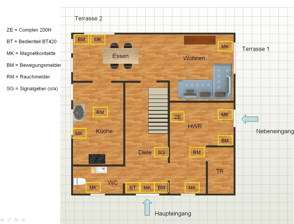

Um das Konzept zu verdeutlichen, habe ich noch eine einfache Skizze angelegt, wo der Grundriss (EG) abgebildet ist. Im OG wird ein Bewegngsmelder im Flur installiert un max. ein paar Fensterkontakte, falls überhaupt. Ich denke nicht, dass man mit dem Seil oder die Leiter hochklettern wird. Der Keller ist nicht vorhanden.
Das Haus wird höchstwahrscheinlich beim Verlassen mit dem Cryplock Leser/Chip gesichert. Tag/Nacht Parameter werden an der Anlage eingestellt, damit man sich noch frei bewegen kann.
Ich würde mich freuen, wenn Ihr mir noch ein paar Tipps geben könnt.
Vielen Dank Tongue

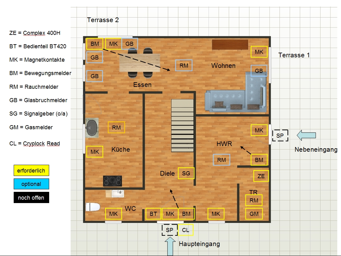

Leider sind mir gestern ein paar kleinere Fehler erst nach dem Posten aufgefallen, musste beide PPT-Folien nebenbei auf die schnelle machen...
EG:
Das zweite Fenster in der Küche gibt es nicht, wurde daher entfernt
Beide Fenster im Esszimmer sind feste Fenster, die man nicht öffnen kann
Beide Terrassenfenster lassen sich zum Teil öffnen (beweglicher Flügel, festes Fensterteil...)

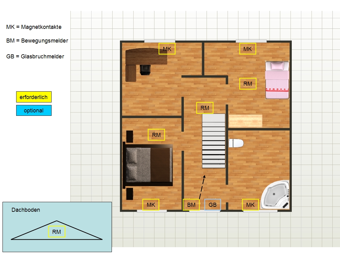

OG:
wurde hinzugefügt
Der preisliche Unterschied zu C 400H ist zwar nicht sehr groß, aber es wird auch die C200H weiter betrachtet. Ich denke nicht, dass ich später das ganze System noch weiter ausbauen werde. Die Flexibilität ist aber die 100 Euro wert...
Im Wohnzimmer bzw. Esszimmer habe ich bisher noch nie Brandmelder gesehen, es sei denn, die wurden gut verstecktTongue
Optional habe ich einen hinzugefügt, die 35 Euro sind mir egal, dann hat man eben eine Flächendeckende überwachung, falls nachts plötzlich der Fernseher wegen einem H/W-Defekt abbrennt. Unwahrscheinlich, aber alles kann sein Sad
Aus finanziellen gründen würde ich auf ein weiteres Bedienteil verzichten. Im Notfall (hoffe, dass die Anlage niemals mit absicht ausgelöst wird...) müsste ich dann nach unten rennen, und den Alarm abstellen, mit der Hoffung, dass keiner unten auf mich warten wird... Beide mit vollen Hosen, wegen plötzlicher Sirene mit Blitzlicht Big Grin
Auf eine außensirene würde ich bewusst verzichten. Die Jungs, die vor dem Einbruch auf die Patrouille gehen, werden bestimmt die Objekte aussuchen, werden in erster Linie Objekte ohne Außensirenen aussuchen. Eine sichtbare Außensirene signalisiert auch, dass es was zu holen gibt, ist aber geschützt. Ohne die Außensirene wirkt das Objekt ja verlockend und einladend, hat aber noch ne unsichtbare Überraschung parat...
Ein großeres Bedienteil Bt430 oder die Touch-Ausführung ist natürlich toll, aber für dieses kleine System zu übertrieben und unbezahlbar.
Es wurden noch ein paar zusätzliche bzw. noch optionale Glasbruchmelder hinzugefügt, welche relativ günstig sind, 100-200Euro für die Dinger hätte man noch...
Anders sieht es bei der Eingangs- und Nebentür aus. Sperrelemente mit Magnetkontakten kosten einzeln schon ca. 200Euro netto, beide würden brutto noch weitere 500 Euro bedeuten. Aber wie SH-Alarm schon geschrieben hat, kann man aus versehen schnell die Eingangstür klassisch mit dem Schlüssel aufschließen, aber die Bewegungsmelder sind noch "scharf", weil man in Eile den Cryplock-Chip für den Modulwechsel der Zentrale vergessen hatte. Ohne die Sperrelemente wäre zwar beide Eingangstüren gesichert, aber die Zentrale müsste nur "passiv" zuschauen...
Das gleiche gilt wenn man geht, mit dem schlüssel abschließen, und mit dem Chip "scharfstellen".
Wenn man aber abgeschlossen und mit dem Chip gesichert hatte und zurück kommt, und zuerst mit dem Schlüssel die Eingangstür aufgeschlossen hat, erst dann denkt man an das Sperrelement, weil die Tür plötzlich sich nicht öffnen lässt Tongue
Zum schluß noch der Rauchmelder in der Küche, naja, vor dem pennengehen schau ich in der küche zweimal nach, ob alles aus ist, den Sensor könnte man nur nachts zusätzlich aktivieren, falls sich Brandmelder temporär deaktivieren lassen und nicht kontinuirlich im Betrieb sind.
Eine Frage habe ich noch zu dem Anschlussprinzip:
1. Laut dem Handbuch der Complex400H Zentrale lassen sich die Magnetkontakte in Reihe schalten, bis zu 20 Stück pro Meldegruppe.
2. Werden die Glasbruchmelder, max. 3 Stück pro MG, ebenfalls in Reihe verdrahtet?
3. Da ich höchstwahrscheinlich die Bewegungsmelder mit BUs-1 einsetzen werde, habe ich noch keine Pinbelegung für Bus-1 im Hanbuch gesehen, nur Comstar C mit Relais (meine Wahl ist aber Comstar B10 Bus). Hätte vielleicht jemand mal ne eingescannte Skizze für mich?
Jetzt sieh das Haus schon etwas zu "überfüllt" aus, aber so viele Sensoren sind es auch nun nicht, zumindest versuche ich ja nach dem

TR steht für den Technikraum, dort wird auch die Gastherme, der Stromkasten und der 300L-Wassespeicher der Solaranlage (Brauchwasser) stehen. Ich habe bereits schon die Zentrale ohne das Bt420 dorthin verschoben. Dort hat sowieso keiner was zu suchen Big Grin
Alle Fenster im Hause sind 3x verglast und haben Pilzkopfverriegelung und sind unten im EG mit elektrischen Rolläden, oder besser gesagt elektrisch angetriebenen, ausgestattet, oben nur manuell.
Ein zusätzliches Bedienteil könnte evtl. etwas später folgen, das Kabel wird aber schon gelegt, max. 10-15 Meter tun nicht weh...
Zusätzliche Fernmeldeleitung zu jedem Fenster und zu jeder Tür wäre evtl. auch eine option, der Arbeitsaufwand ist noch ok, vielleicht könnte man noch die Glasbruchsensoren flächendeckend einsetzen, oder falls das kabel eines Tages nicht mehr will, dann hätte man noch die Redundanz. Denn den Innenputz abzuschlagen wäre ein No Go für meine Frau, dann würde sie micht statt der Anlage nachts vor dem Haus "anketten" Big GrinBig GrinBig Grin
Die Außensirene ist immer noch TBD... Das Kabel lasse ich aber von den Elektrikern schon mal nach außen verlegen. Die meiste Verkabelung werde ich hauptsächlich selbstständig verlegen, alles was aber mit der Schnittstelle nach außen zu tun hat, wegen dem Blower Door Test, und der Schnittstelle an das 230Volt Netz, wird von den Elektoinstallationsfirma (Bauträger) übernommen.
Die Aufschaltung ist erwünscht, sogar gewollt, daher wird die Zentrale nach der Installation der Sensoren (ich) von einer Fachfirma an diese Angeschlossen und Eingestellt und abgenommen. Zwar bin ich technisch in der lage dies zu tun, lasse aber wegen vollständigkeit das machen lassen.
Die Innenputzarbeiten werden in ca. 3 Wochen bei uns stattfinden, daher musste die Kabelinstallation und die optimale Lage der Verteiler schon fast Ad-Hoc stattfinden.
