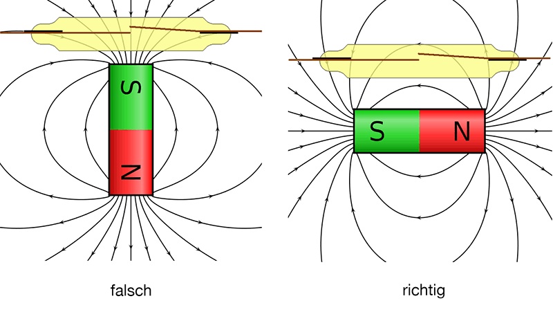

Die Lösung mit den Ringmagnet habe ich in der Praxis bereits bei einem Bekannten gesehen. Magnet nahezu unsichtbar in Tür- bzw. Fensterflügel versenkt. Optisch saubere Lösung aber sollten die Magnetfeldlinien zur sicheren Schliessung nicht parallel zum Reedkontakt verlaufen? Ringmagnete sind in der Regel axial magnetisiert, die Pole stehen also senkrecht auf den Reedkontakt.

Ringmagneten können sehr gut verwendet werden. Da, wie bereits erwähnt, die Magnetfeldlinien eine andere Ausrichtung haben, wird der Ringmagnet nicht mittig über den Reedkontakt gesetzt, sondern an das Ende. Welches ist egal.
Vorher einfach die beste Position austesten.
Solche Magnet liegen bei den Jablotron Meldern dabei und arbeiten einwandfrei.
