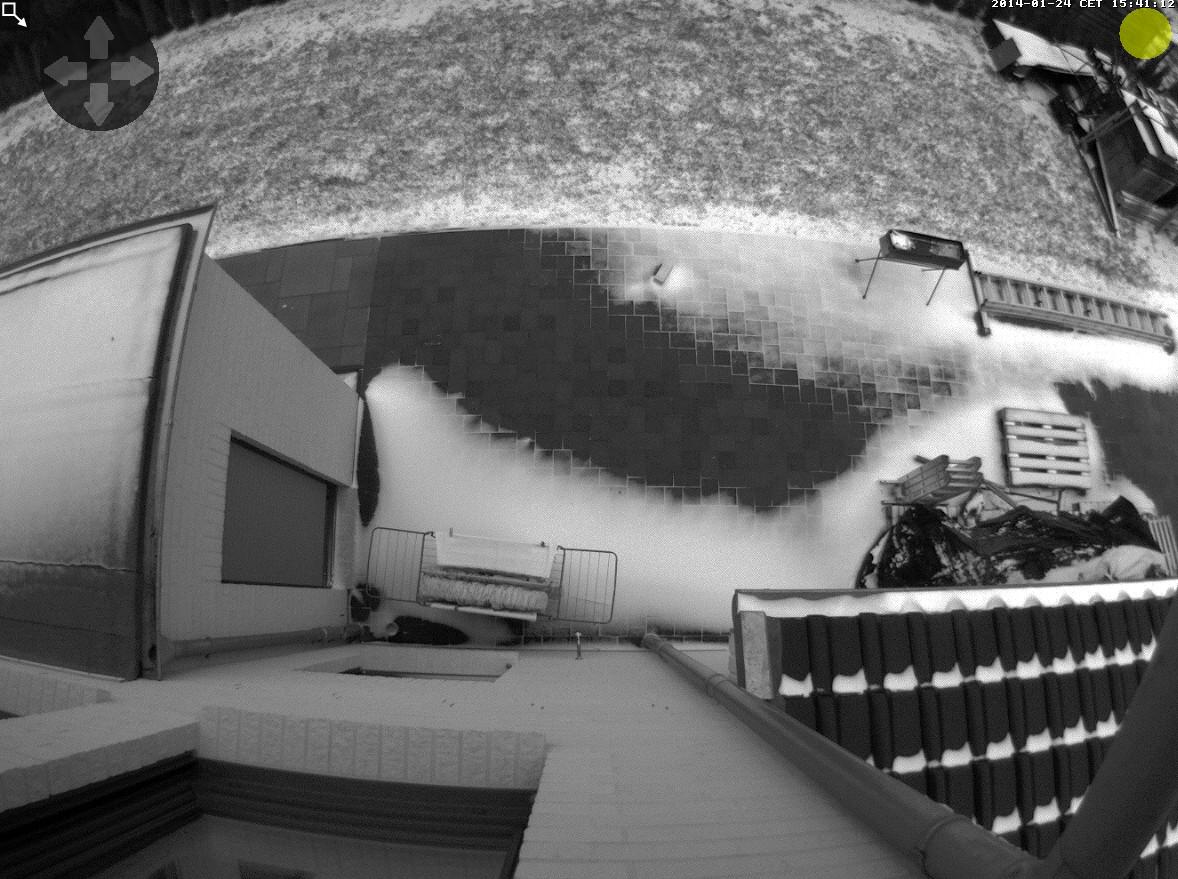

24-01-2014, 17:53
RE: Videoüberwachung, paar Tipps und Empfehlungen benötigt
Na klar, folgende Mobotix Kameras sind aktuell verbaut
1) Tür - T24M Sec + D12
2) Terrasse - S15D + N12 (eventuelle Ergänzung mit D12 + IR-Scheinwerfer, oder doch mit D+N25?)
3) Garten bzw. hinter der Garage - S15D + N12 (eventueller Ersatz mit D25 + N25 + IR-Scheinwerfer und einwenig andere Positionierung)
4) Einfahrt - S15D + D25 (eventuelle Ergänzung mit N25 + IR-Scheinwerfer)
Und ein N12er Sensor habe ich bereits ohne Verwendung liegen, weil ich den an der Kamera Nr4 mit dem D25er Sensor ersetzt habe.
Grundsätzlich gesehen möchte ich keine unnötigen Kosten produzieren, daher war der Gedanke nur Tag-Sensoren zu verwenden und nachts die Bewegungserkennung den Bewegungsmeldern zu überlassen. Dafür würde auch sprechen, dass ich in dem Fall keine IR-Scheinwerfer verbauen müsste und die ohnehin geplanten und schaltbaren LED-Weisslicht Scheinwerfer ausreichen würden. Hierzu bräuchte ich eine Empfehlung für halbwegs zuverlässige und für den privaten Bereich nicht zu teurere BWMs.

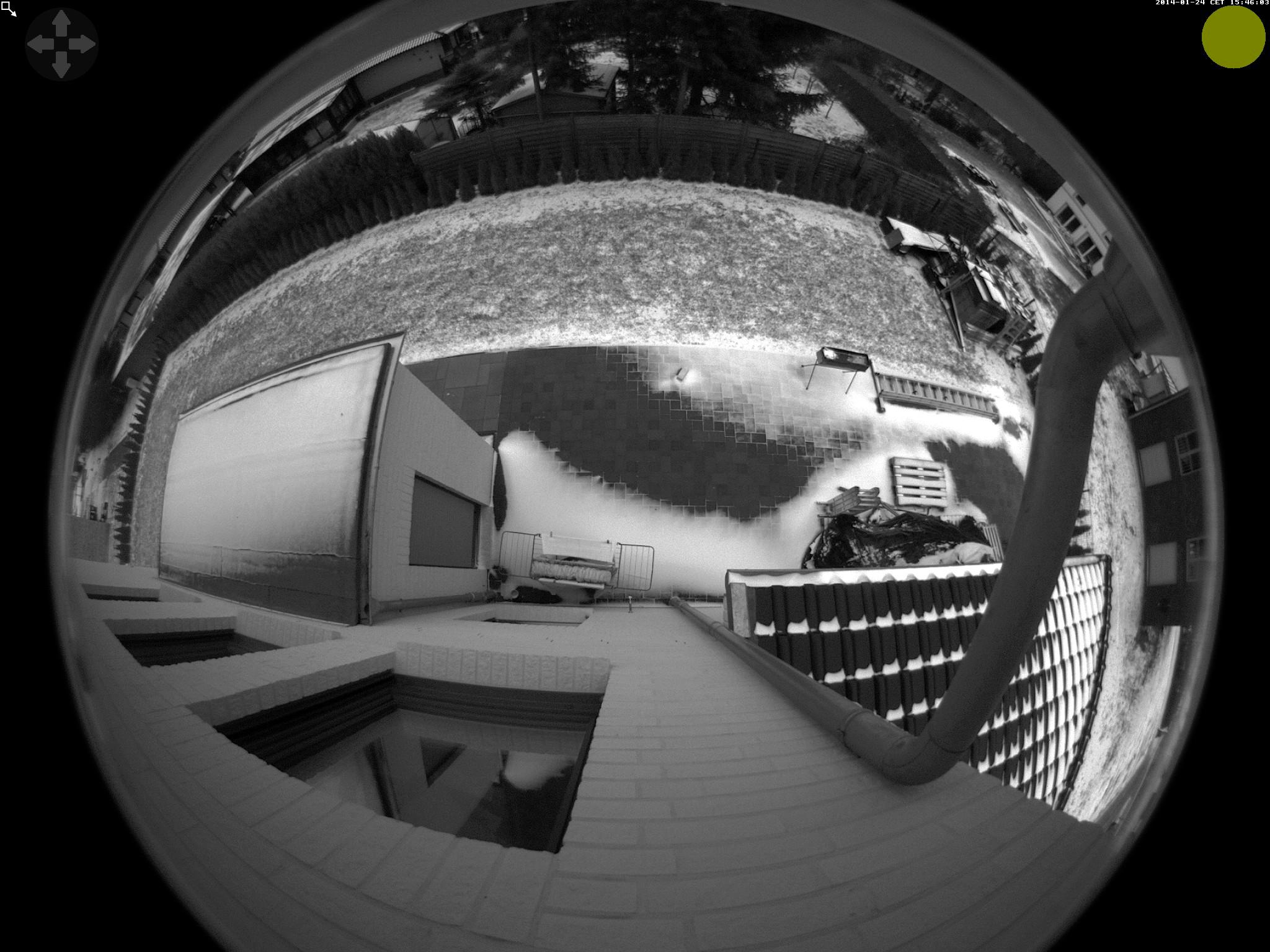

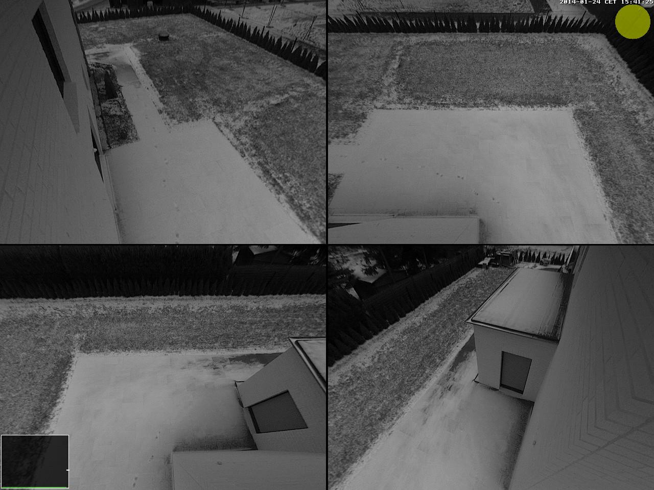

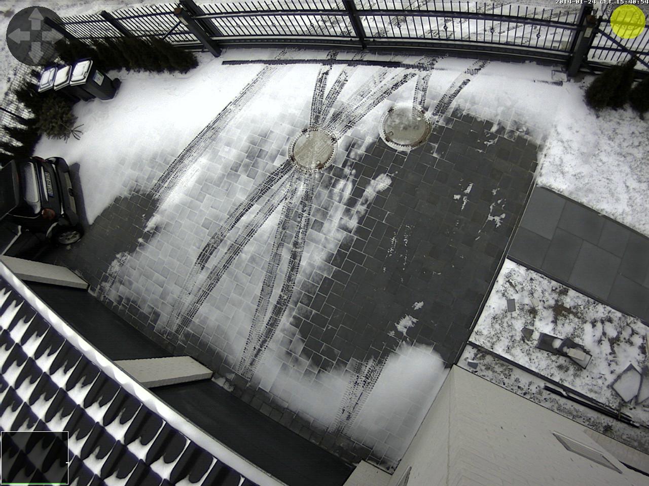

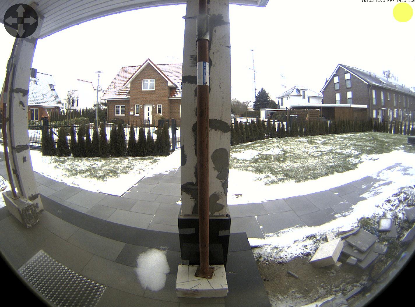

Nachfolgend noch je ein Screenshot auf dem die Kameraposition erkennbar wäre.
