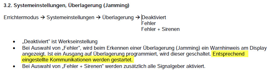

RE: Abus Secvest 2Way von Einbrechern per Funk deaktiviert
Mal wieder eine Frage in Richtung "Ausgangsfrage":
Im Manual steht, dass eine Überlagerung unterschiedliche Aktionen auslösen kann.
Ist es möglich, dass eine Überlagerung nicht nur im Display sondern auch über die Kommunikation einen Anruf mit entsprechendem Text auslösen kann? Der Hinweis "ist ein Ausgang auf Überlagerung programmiert, ....." möchte ich umgehen. Ich will keinen Ausgang schalten, sondern eben nur einen Anruf auslösen.
Ist das möglich?

02-01-2014, 23:54
Beitrag: #67
Hi, Geht auch ohne einen Ausgang zu schalten. Beim Ereignis, musst Du dann halt auch "Überlagerung" auswählen.
Kannst ja dann als Nachricht draufplappern: "Frequenzüberlagerung"....
Bei Deinem Testen solltest Du die Sirene auf "Blitz" stellen, oder GGF auslernen, dann geht's auch nicht auf die Batterie.
VG Marc

Hatte beim Errichten der Anlage, Jamming als Fehlermeldung programmiert (siehe Anleitung S.75, 16.13.). - Dies würde, laut meines Verständnis, einen Anruf auslösen + Hinweis im Display der Zentrale.
Frage: Stimmt das so und reicht es aus, hierzu im AWAG-Menü eine Nachricht mit dem Ereignis "Jamming" zu verbinden? Wird dann der o.g. Fehler telefonisch gemeldet?
Bin (nun) leider etwas verunsichert.

Ich vermisse auch etwas die praktischen Hinweise, denn dann wären schon mal viele Unsicherheiten vom Tisch, darum hatte ich auf Seite 2 dieser langen Diskussion mal folgendes geschrieben (siehe unten), darauf aber leider kein Feedback erhalten. Zusätzlich muss gesagt werden, dass "Supervision" erst nach 2 Stunden anspricht, also nicht mit Überlagerung zu verwechseln, welche innert weniger als einer Minute ansprechen sollte. Supervision ist daher meist keine Folge von Jamming sondern eher von einer übersehener Meldung einer leeren Melderbatterie oder einer wirklich schwacher Empfangslage.
Es ist sicher von Vorteil, wenn man eine Sirene via Kabel und da auch noch den Ausgang Jammin dranhängt, dann hört der Störenfried, dass er hier keine Chance hat.
Vielleicht sollten wir das mal konkretisieren: es geht doch primär um den Menu-Punkt "Überlagerung" in den "Systemeinstellungen" im Errichtermodus (siehe Beitrag von GaRoMeSi ). Da kann man einstellen, dass die Anlage das ignoriert, oder es als Fehler betrachtet oder auch noch die Sirenen auslöst.
Ich gehe jetzt mal davon aus, dass wenn die Einstellung auf "Fehler" oder "Fehler + Sirenen" eingestellt ist, dass dann auch immer eine Übermittlung via AWUG (ohne zusätzliche Einstellungen) und SMS (wenn das Ereignis "System" zugeordnet ist) stattfindet. Bei AWAG muss man das Ereignis noch explizit auswählen, aber auch da müsste es klappen. Oder gibt es da sonst noch etwas zu beachten?
