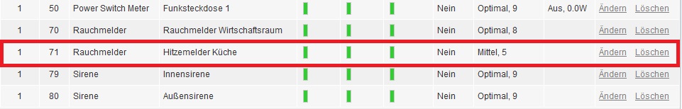

Habe gestern abend noch ein paar Reichweitentests gemacht umd muss sagen, es kommt an die beschriebenen Grenzwerte ran: im bebauten Umfeld (2-3 Porenbetonwände, 1 Stahlbetondecke) erreiche ich bei ca 25 m immer noch Stärke 4, im Freien (1 Porenbetonwand dazwischen) habe ich nach 110 m noch die Stärke 2.
Mein Urteil: 1

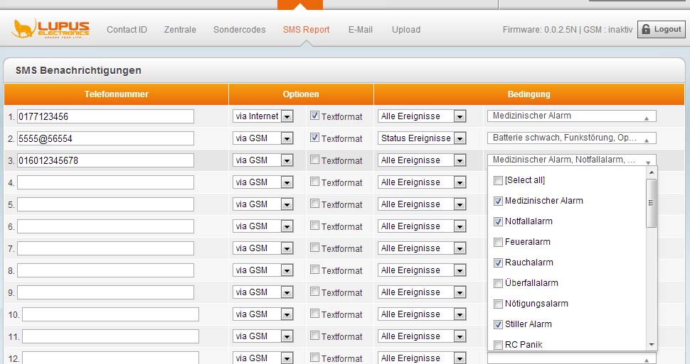

Habe jetzt auf Firmware 0.0.2.5L geupdated, ging wie im Handbuch beschrieben. Dafür Note 1.
Habe gleich die von mir besonders beanstandeten Features "SMS und eMail Alarmierung" getestet. Hier hat es eine Verbesserung gegeben, so dass es zumindest erstmal grundsätzlich verwendbar ist.
SMS:
Bei level "Alarm Ereignisse" wird nun nur noch 1 SMS versendet mit der Alarmursache: "Area 1 Zone 3 Burglar". Ich weiß zwar nicht, was der Begriff "Burglar" ist und woher er kommt, aber zumindest kann man die Alarmierungs-Ursache jetzt deuten. Schön wäre es, wenn man hier den Namen des Sensors und evtl. den Typ mit ausgeben würde und natürlich einen frei wählbarer Text. Die Web-Eingabemaske lässt vermuten, dass es hier noch Erweiterungen geben wird.
eMail:
Hier hat sich noch nichts verändert, es werden bei level "Alarm Ereignisse" immer noch auch Status-Ereignisse (scharf/unscharf) als eMail versendet. Schön wäre es, auch hier den text aussagefähiger zu gestalten (siehe Bemerkungen zu SMS).
Mein Urteil jetzt für "SMS und eMail Alarmierung": 3

heute haben wir eine neue Firmware veröffentlicht. Diese enthält das neue SMS Benachrichtigungsmenu (siehe Screenshot). Hier können Sie jetzt nicht nur 20 anstelle der vorher 5 Empfänger angeben, sondern auch dezidierte Alarme bestimmten Empfängern zuweisen.

Seit dem letzten update 0.0.2.5N kann man im Bereich SMS nun auch einzelne Bedingungen auswählen, wann eine SMS verschickt werden soll. Schön wäre es, wenn diese Funktionalität auch für EMails bestehen würde.
