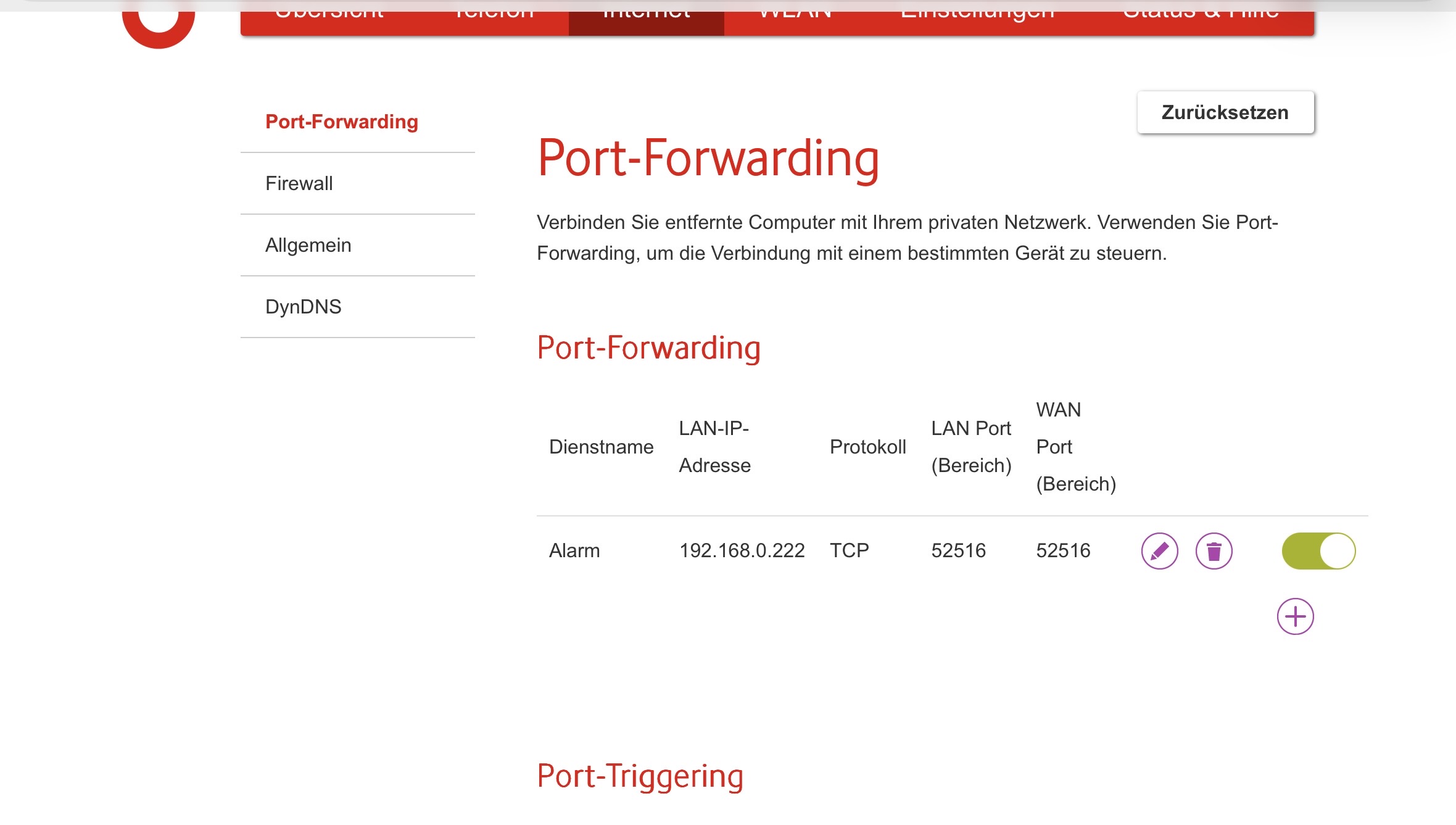

Hallo liebe Leute, ich habe einen neuen Router von Vodafone bekommen, eine FritzBox….
Ich dachte ich bekomme das hin die Einstellungen zu übertragen, aber irgendwie geht es doch nicht……
Hat da jemand Tipps?
Ich glaube es liegt an den Portfreigaben, aber so richtig sicher ist das nicht.

So sah das in der alten Box aus.
An der neuen wird mir angezeigt das am LAN an dem die Alarmanlage hängt Nix anliegt…..

(01-02-2026 22:51)schnage schrieb:  Das hilft mir jetzt Nix.
Herrje, die Standard IP der Connect Box war 192.168.0.1
Setz den neuen AVM Router von 192.168.178.1 auf diese IP, geh in Deine Geräte und stell die auf DHCP um oder lass die neue IP dann wie sie ist.
01-02-2026, 23:52
RE: Neuer Router, Verbindung BuildSec 4.0
https://fritz.com/apps/knowledge-base/FR...Box-andern
Nach dieser Anleitung
192.168.178.1
zu
192.168.0.1
ändern und danach das Wählgerät LAN Kabel einmal raus und wieder rein stecken.
