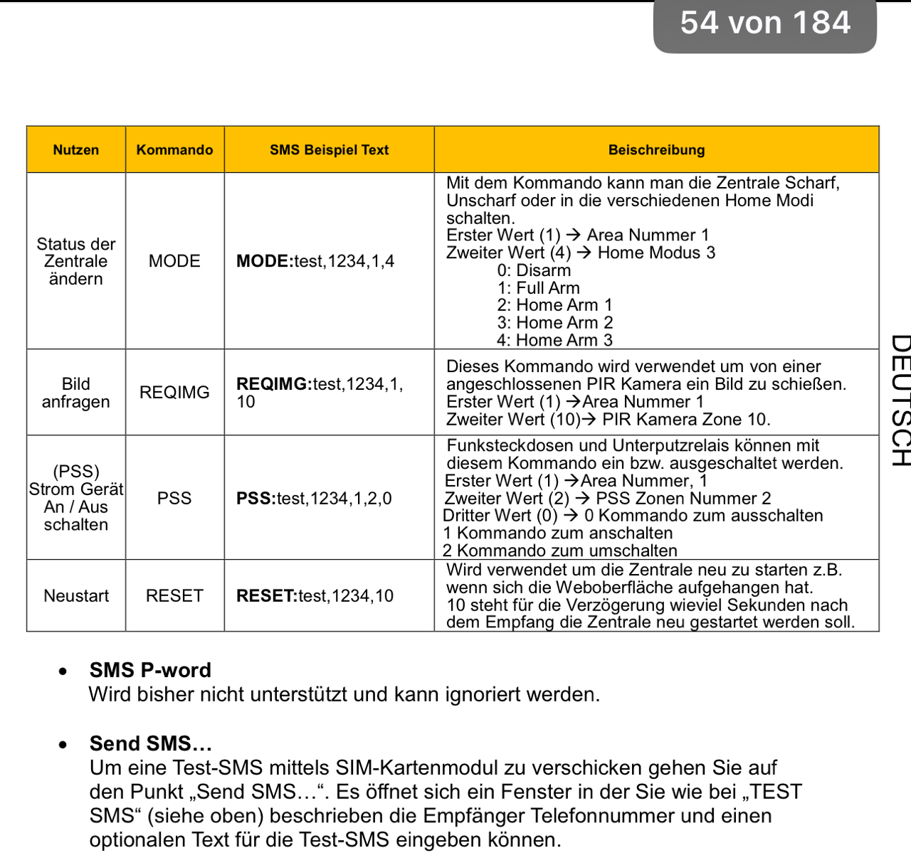

Laut Handbuch V3.0 (184 Seiten) steht das folgende auf Seite 53 / 54:
SMS
SMS Keyword
Ein SMS Keyword festzulegen ist notwendig um über eine SMS Befehle an die Zentrale zu schicken. Zusätzlich müssen Sie einen vorher eingetragenen und aktivierten PIN Code (HOME PIN Codes) angeben.
In unserem Beispiel ist das SMS Keyword „test“, der Pin Code steht auf
Standardwert „1234“
In folgender Tabelle (Bild Anhang) sehen Sie die möglichen Befehle. Bitte keine Leerzeichen im SMS Text verwenden!
ähnlich im Handbuch V1.3 (396 Seiten) auf Seite 148
ähnlich im Handbuch V1.18 (468 Seiten) auf Seite 156
Einfach in der PDF nach Begriff "sms keyword" suchen
Für den Notfall hab ich diese SMS Codes auf meinem iPhone hinterlegt.
Ich hab damit vor Jahren mal einen Reset der XT2 plus gemacht weil Wlan ausgefallen war. Angeblich lassen sich laut Tabelle mit Code "PSS" ja sogar Stecker steuern. Hab ich bisher nicht probiert.
hier das Bild der Code Tabelle
