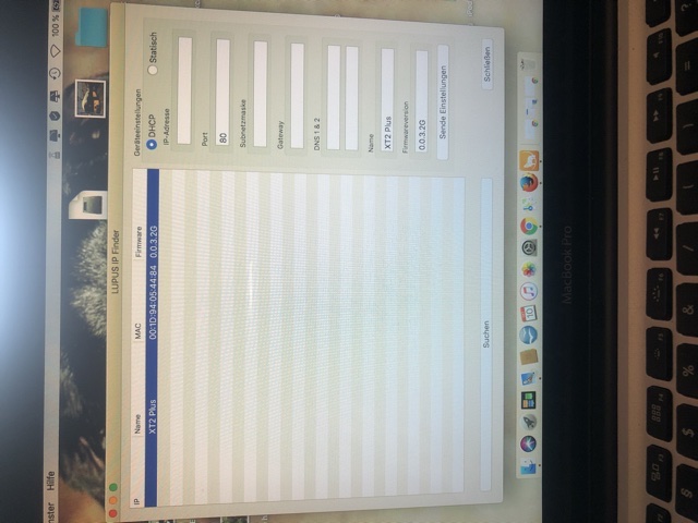

10-10-2020, 13:03
Rolleyes RE: XT 2 Plus anmelden/ einrichten
Habe jetzt mal WLAN deaktiviert. Und da wurde was gefunden
Wenn ich darauf klicke öffnet sich leere Seite :-(

Oh, sehe gerade war schon mal hier angemeldet, upps, wußte ich gar nicht-sorry
Ja, ist aus dem Netz, Anleitungen habe ich vor mir, aber leider steht im Lupus Buch nicht sehr viel.
Und im IP Finder wird auch keine IP Adresse angezeigt?
werde dann mal Reset machen- finde dazu aber nichts .-(((
Und die Sreenchots auf Lupus.de etc sind leider auch nicht die aktuellsten ;-(
das verwirrt noch zusätzlich.
