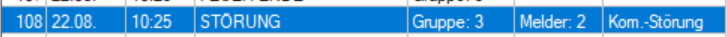

Es ist eine Esser BMZ 8000C. Bei der Fehlermeldung beim Zurückstellen eines Handmelders steht nichts weiter als „Kom-Stör“. Und wie soll ich im anderen Schreibstil schreiben, wenn meine Lehrkräfte es mir so beigebracht haben?
Grüsli Müsli
Ich werde in tools8000 mal nach dem Code Suchen
Das Problem hat sich behoben, warum auch immer. Ich habe den Fehler unter Ereignisspeicher rausgesucht und ein Bildschirmfoto gemacht. Trotzdem würde ich gerne wissen, was es mit dem Fehler auf sich hat.
