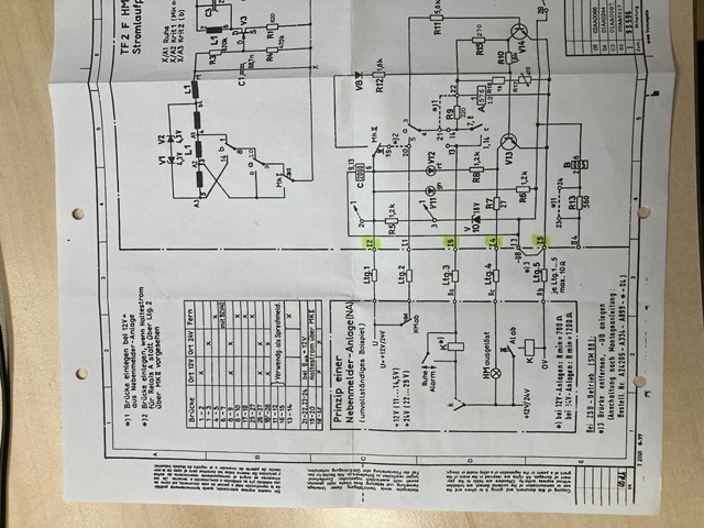

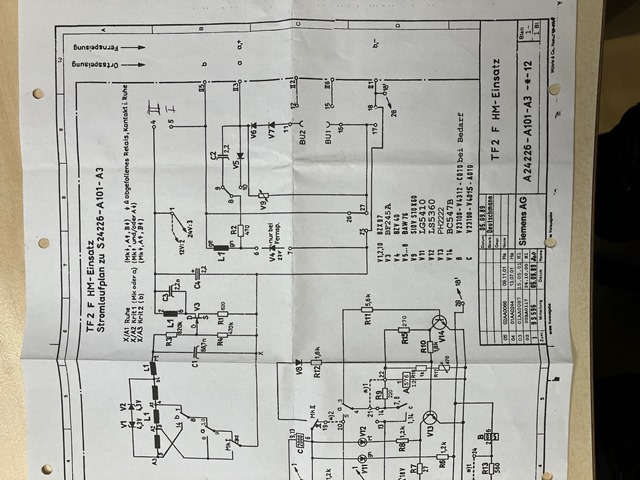

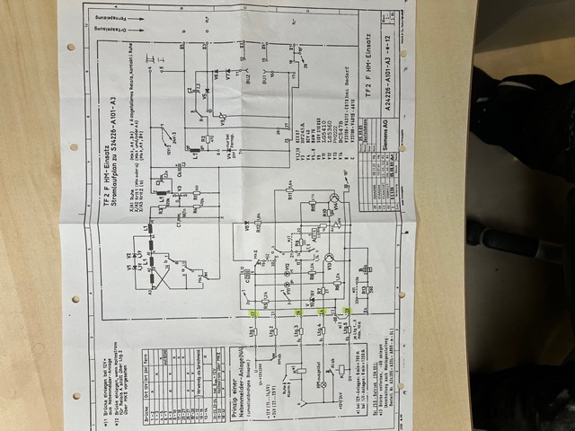

Hallo Ralf
Eventuell hilft Dir der Schaltplan eines Siemens Hauptmelder dabei.
