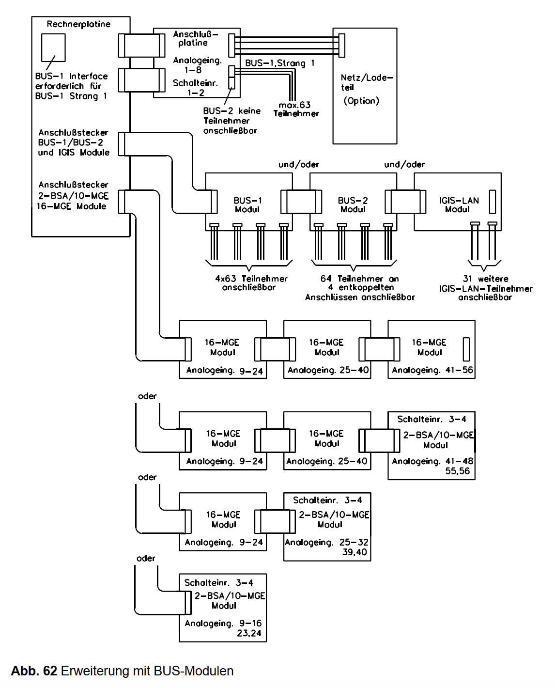

Dann fehlt dir die I-BUS-Verbindung zwischen CPU und Erweiterungen.
Hast du in der Anlage ein Flachbandkabel, was du dafür nutzen kannst, also zwischen zwei der Erweiterungen, so dass du eine Verbindung zwischen der BUS-2-Erweiterung und CPU hinbekommst? BUS-1 oder ne BSA/MGE brauchst du jetzt erstmal nicht.
Wenn nicht, dann zieh das BT ab, steck es auf den BUS-2-Anschluss auf der Anschlusskarte, leg den DIP1 auf Off und bestrome die Anlage einmal neu. Dann solltest du überhaupt eine Regung hinbekommen.
Hier mal das Anschlussschema für die Erweiterungen.
31-05-2025, 21:07
RE: 561 MB100 keine Anzeige im Display
Also ich habe wenn ich das richtig sehe nur die Anschlussplatine und die Rechnerplatine, das Bedienteil sitzt auf dem oberen Busanschluss. Die Flachbandkabel gehen beide so wie auf dem Bild gezeigt an die jeweiligen Module
