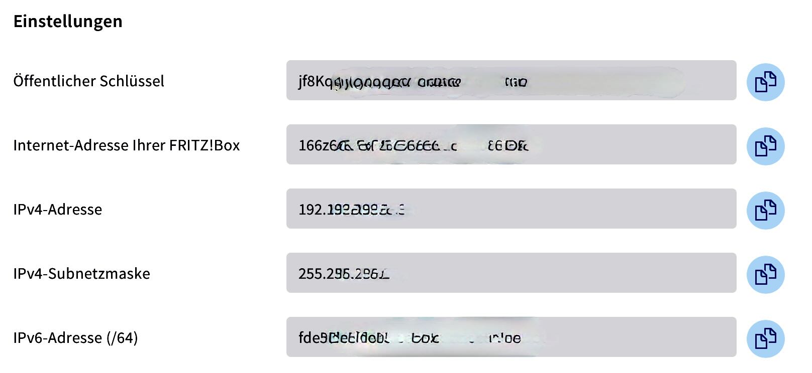

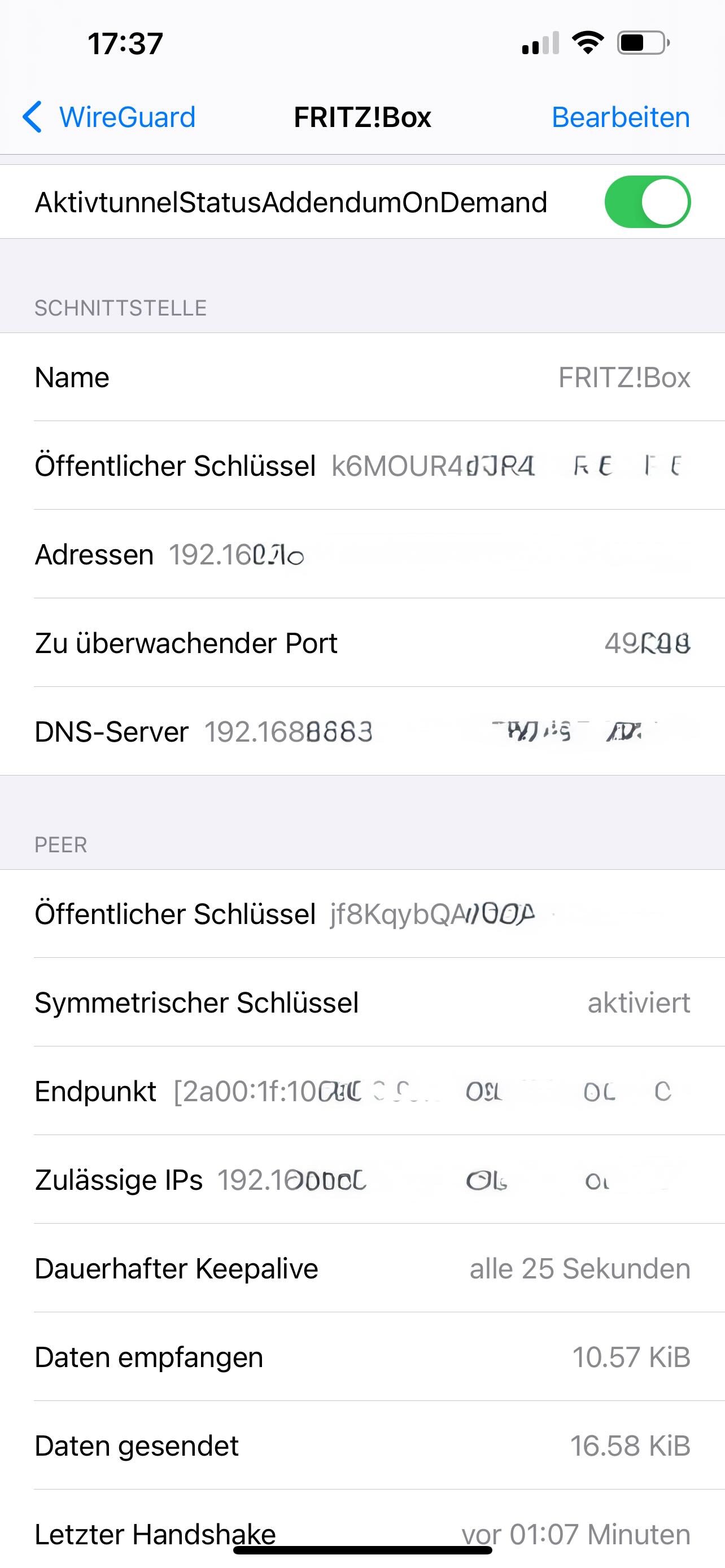

Ich habe WireGuard installiert und mit dieser Anleitung eingerichtet. An meinem iPhone kann ich nun VPN erfolgreich ein/aus-schalten.
Jedoch kann die Verbindung zur BuildSec-App weiterhin nicht aufgebaut werden.
Die Wireguard-Einstellungen in der FRITZ!Box sehen so aus:
Könnt ihr mir bitte sagen, wo es jetzt noch hakt?

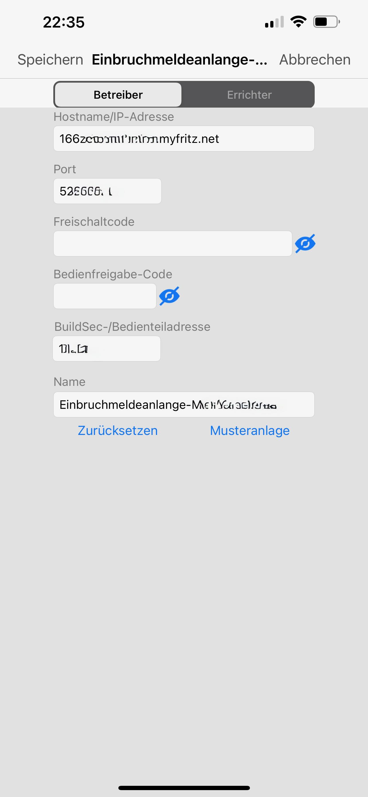

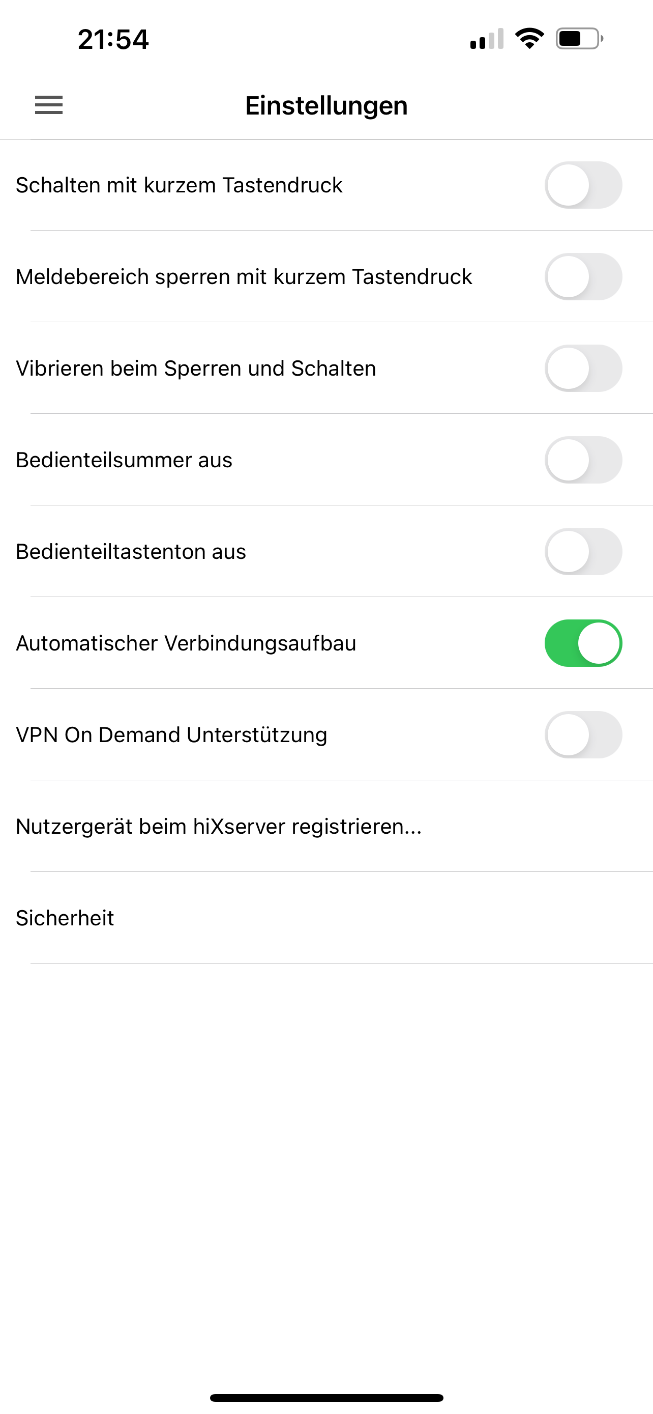

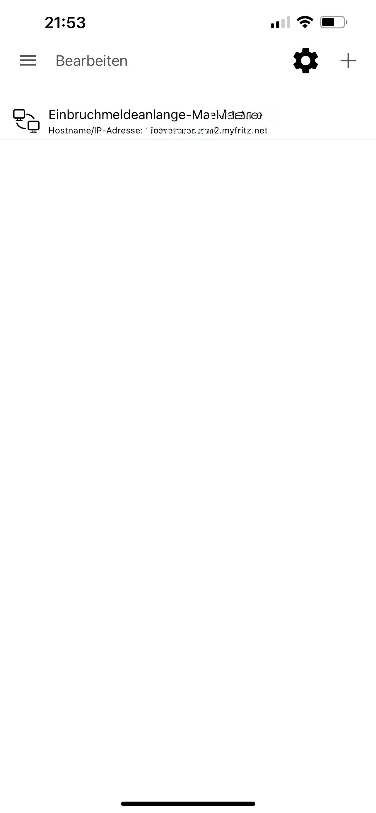

In der BuildSec 4.0 App finde ich keine Möglichkeit die IP-Adresse zu ändern.
Unter "Objekte" kann ich unsere EMA anwählen, dann hänge ich aber wieder in der Verbindungsschleife fest.
Unter "Einstellungen" finde ich den Punkt ebenfalls nicht.
Wo hänge ich?

In der Objektliste oben links "Bearbeiten".

Ach Mist, das habe ich übersehen, sorry.
Muss ich dann eine IP-Adresse aus der Liste der FRITZ!Box (siehe Screenshot) in das Feld "Hostname/IP-Adresse" der BuildSec 4.0 App (siehe Screenshot) eintragen? Und wenn ja, welches ist die korrekte?

(05-05-2025 22:40)majuhenema schrieb:  Muss ich dann eine IP-Adresse aus der Liste der FRITZ!Box (siehe Screenshot) in das Feld "Hostname/IP-Adresse" der BuildSec 4.0 App (siehe Screenshot) eintragen? Und wenn ja, welches ist die korrekte?
Ne, nicht die IP-Adressen von der Seite, sondern du hast doch bei der Fritzbox die Heimnetzübersicht. Da werden alle deine Geräte im LAN oder WLAN angezeigt. Hier musst du deine Alarmanlage suchen und die IP-Adresse in der Telenot-App eintragen.
