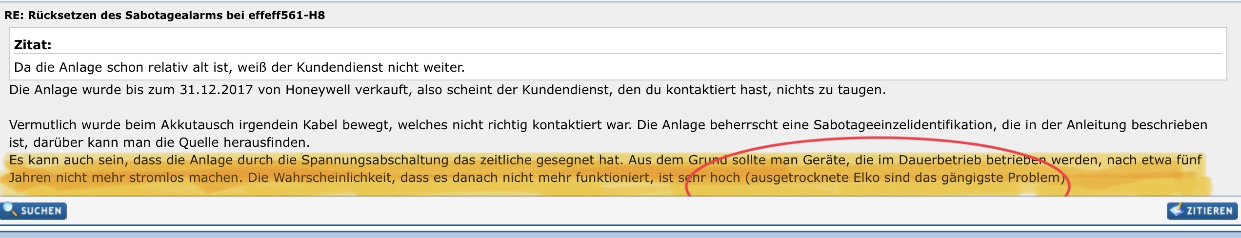

Dass aufgrund des Alters auch ein Elko trockengefallen sein kann, ist ein guter Hinweis, wenn alles andere 'Einfache' bereits überprüft worden ist, aber mit einem Elko-Tausch beginne ich doch keine Fehlerbeseitigung!
Und selbst wenn man (am besten unter Zuhilfenahme eines Schaltplans) ein bis drei evtl. defekte Elkos ersetzt hat (was man als beauftragter Errichter eh nicht tun sollte wegen Gewährleistung, vom Hersteller nicht legitimierten Eingriff, neuer erforderlicher CE-Kennzeichnung usw. usf. Als privater 'Schrauber' eine ganz andere Sachlage!), bleibt das von Fina benannte Problem übrig: neue Teile nehmen gern andere, alte Teile mit.

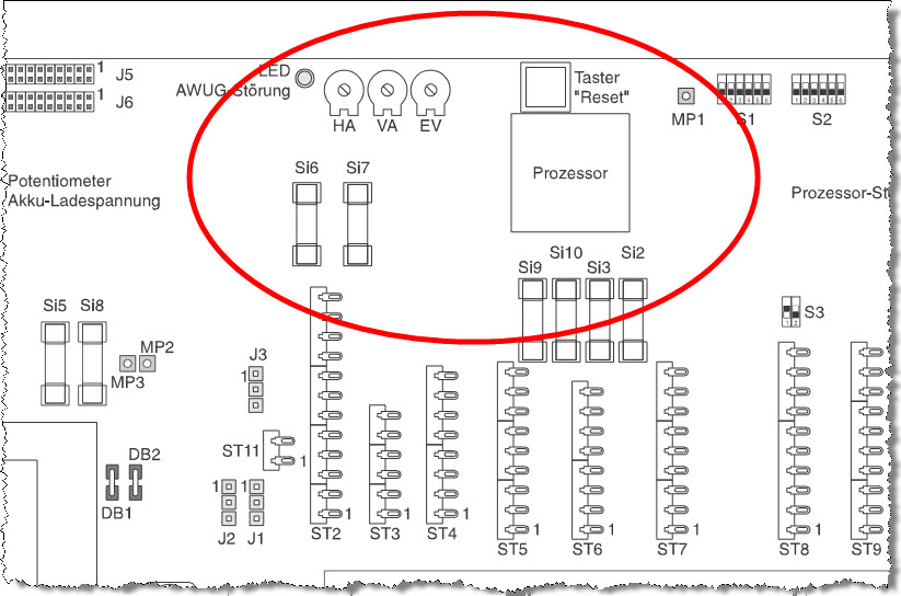

um das Titelthema mal wieder zum Laufen zu bringen:
Ich vermisse irgendwie 2 Informationen (oder hab´s überlesen)
-was passiert, wenn 230V vorhanden sind und die Akkus nicht angeschlossen sind? Leuchten die Anzeige-LEDs noch?
-Hast du schon die Sicherungen durchgemessen? Speziell Si4 und Si5?
Hab nochmal 2 Pläne von den verschiedenen Versionen der H8 angehängt, die die Positionen der Sicherungen zeigen
Angehängte Datei(en)
.pdf  Bestückungsplan 561-H8 ältere Version.pdf (Größe: 157,39 KB / Downloads: 204)
.pdf  Bestückungsplan 561-H8 neuere Version.pdf (Größe: 106,53 KB / Downloads: 187)

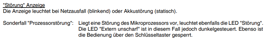

Müsste die Störungs-LED bei Prozessorstörung nicht (statisch) Leuchten und die Unscharf LED aus?
25-03-2025, 00:27
Beitrag: #37
RE: Schaltplan 561-H8
Das kommt aus der Anleitung S.5 nicht richtig hervor. (Siehe Anhang, da steht „leuchten (blinkend)“, bzw „leuchten (statisch)“)
Im Abschnitt Prozessorstörung steht dann einfach nur „leuchten“.
:blush:In meinem vorherigen Honeywell-Errichter-Leben hatte ich allerdings noch nie ne Prozessorstörung … nur ratternde Relais auf der Netzteilhälfte der Platine.
Das mit der blinkenden unscharf-LED ist natürlich quatsch gewesen. Sowas passiert, wenn man zu viel im Kopf hat und nur mit halbem Auge mitliest Blush

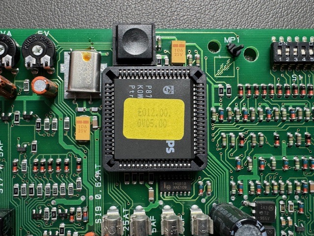

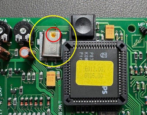

Hallo Walter, vielleicht gibt es doch noch eine Chance die H8 wieder zum mitspielen zu bewegen.
​Dafür müsstest du jedoch ein, zwei, Fotos von der kompletten Platine machen und hier hochladen.

So, ich hab meine Platine komplett ausgebaut und bringe sie heute Vormittag zu meinem Elektroniker. Diese Versuch, die Platine durch zu messen und defekte Bauteile auszutauschen.
Mit hochauflösenden Fotos ist es so eine Sache hier im Forum. Es sind maximal 500KB pro Foto zugelassen.
Ich versuche es trotzdem
Weiter
27-03-2025, 13:10
Beitrag: #40
Hallo Walter,
interessant ist für mich das was man auf der Skizze nicht sieht! Ich vermute links neben dem Prozessor sollte sich die Pufferbatterie für den Prozessor befinden. Ich bin mir da aber nicht ganz sicher, dafür ist es schon zu lange her als ich das letzte mal mit einer H8 zu tun hatte. Leider kann man auf deinem Bild auch nicht erkennen was auf dem Bauteil für ein Text aufgedruckt ist.
Die Pufferbatterie versorgt den Prozessor auch bei kompletter Spannungslosigkeit der Zentrale weiterhin mit Energie und hält somit auch die Programmierung am leben. Wenn du sagst das deine Zentrale aus dem Jahre 2001 stammt dann dürfte die Pufferbatterie vermutlich tot sein und ich würde diese daher als erstes überprüfen.
Wie auch immer, das Bauteil (gelber Kreis) links neben dem Prozessor auf deinem Bild sieht für mich nicht gesund aus (roter Kreis).
Wenn es sich also um die Pufferbatterie handelt, so würde dies für mich auch das jetziges Verhalten der Zentrale selbst nach dem Austausch mit neuen Notstrom Akkus erklären.
