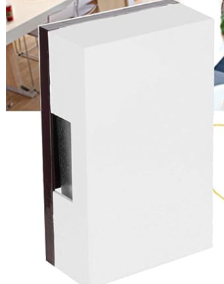

An meiner Haustür ist eine normale Klingel angebracht, also mit Verdrahtung und ich denke, es sind 2 Drähte. habe sie halt noch nicht abgenommen. Wenn ich mir jetzt eine neue 2-Draht-Klingel kaufe, kann ich die alte so entfernen und die neue Klingel anbringen? Im Haus ist ein kleiner Kasten mit 2 seitlichen Schlitzen (Bild als Anlage) aus dem der Ton kommt und der sich im Flur ca. 20cm unterhalb der Decke befindet. Hier möchte ich dann gerne einen Monitor anbringen, aber etwas tiefer natürlich. Der Monitor muss dann auch hier mit den Drähten verbunden werden? Und benötigt zusätzlich Strom? Eine Steckdose ist leider nicht in unmittelbarer Nähe verfügbar. Aber es gibt ja auch Monitore, die man auf ein Schränkchen stellen kann. Aber wie ist es dann mit der Verdrahtung?

Wenn du den Gong schon als "kleinen Kasten aus dem der Ton kommt" bezeichnest, hole dir jemand der sich damit auskennt. Ansonsten ist Schiffbruch vorprogrammiert. Blush Egal für was du dich letztendlich entscheidest.
