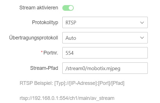

T25M unterstützt nur RTSP. die Auflösung musste ich auch auf 640x480 reduzieren. RTSP Port ist 554
die Kamera gibt einen M-JPEG Stream aus.
mit VLC kann dieser visualisiert werden
NVR:
Kamera wird als Online angezeigt. Bild bleibt aber schwarz.
Fragen beantworte ich gerne.

Nachdem du nun weisst, welcher Stream Bilder liefert, warum stellst du den dann nicht ein? Wenns nicht im Hauptstream passiert, dann halt im sub.
Machen musst das dann schon selbst…

verschiedene Einstellungen am NVR getestet ohne Erfolg.
Am Hauptstrem, SubStream.

Der NVR macht mjpeg wenn überhaupt nur im sub und dann auch nur, wenn die Kam auch einen sub im gleichen Format liefert.
Wenn du nur hier in der Maske getestet hast, ist es eh der falsche Ort.
Nachdem die Kam online gezeigt wird, ist der string anscheinend nicht das Problem.wobei da, soweit ich weiss, das absolut korrekt einzutragen ist.

Die T25 unterstützt 4 Streams. Aber keinen "SubStream" laut HIKVision NVR

Was steht denn im sub zur Auswahl? H264,H265, mjpeg?
26-02-2024, 20:31
RE: HikVision und Mobotix T25M
wie auch im Hauptstream RTSP als Protokolltyp ausgewählt im NVR --> kein Erfolg

RTSP läuft zwar vorzugsweise über TCP, ich würde aber auch mal UDP probieren.
Braucht der RTSP keinen Benutzer und PW?
26-02-2024, 21:00
hab von Auto auf UTP umgestellt. weiterhin kein Bild.
Ja, User und PW wird benötigt. (auch im VLC natürlich)
Sind auch im NVR hinterlegt.
alles unverändert:
Kamera ist Online, ich kann im Hautstream Play drücken, es kommt keine Fehlermeldung, es kommt aber auch kein Bild. Und es wird auch nichts aufgezeichnet. (keine Daten)

also ich komme mit den Parametern in deinem Post nicht klar. (Punk1, Punk 2)
Die T25 gibt definitiv einen brauchbaren Stream aus. kann ihn nach belieben verändern uns sehe sofort die Veränderung.
Nur der HIK NVR zeigt das Bild nicht an. Kamera ist laut HIK online. Ein Klick auf die Verknüpfung und die Kamera wird direkt geöffnet (inkl. User und PW). also sind auch hier alle Einstellungen korrekt.
Wenn ich das Protokoll im NVR für diese Kamera verändere schreibt HIK sofort er kann den Kanal nicht auslesen.
Aber wenn ich alles nach bestem Wissen einstelle kann ich auf Play drücken und es kommt keine Fehlermeldung, aber leider auch kein Bild.
