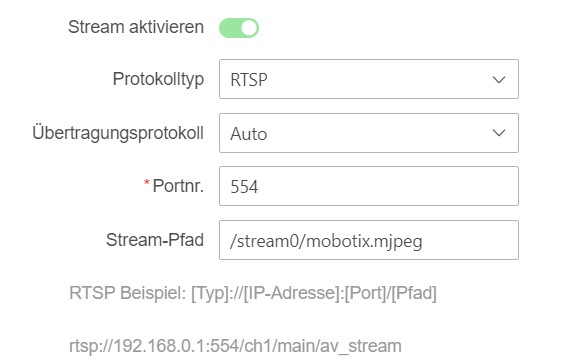

an meinem NVR hängen mehrere HikVision Kameras und funktionieren.
Vergeblich versuche ich eine Mobotix T25M zu integrieren - Version MX-V4.7.3.11-r4. Den RTSP Stream kann ich im VLC Player ohne Probleme visualisieren. In der Kanalverwaltung des NVR wird mir die T25M auch als ONLINE angezeigt jedoch bekomme ich kein Bild.
NVR: DS-7608NXI-I2 8PS

ich verstehe diesen Beitrag nicht. In der Anfrage ist bereits sehr viel Information enthalten. z.B. T25M --> kann kein Onvif - sonst währe es ja einfach.
Im 2 Beitrag wurde erwähnt es muss nur das richtige Format verwendet werden. Danach habe ich dann gefragt.
Aber gerne hier noch mehr Information:
T25M unterstützt nur RTSP. die Auflösung musste ich auch auf 640x480 reduzieren. RTSP Port ist 554
die Kamera gibt einen M-JPEG Stream aus.
mit VLC kann dieser visualisiert werden
NVR:
Kamera wird als Online angezeigt. Bild bleibt aber schwarz.
Fragen beantworte ich gerne.

verschiedene Einstellungen am NVR getestet ohne Erfolg.
Am Hauptstrem, SubStream.
26-02-2024, 19:54
RE: HikVision und Mobotix T25M
Der NVR macht mjpeg wenn überhaupt nur im sub und dann auch nur, wenn die Kam auch einen sub im gleichen Format liefert.
Wenn du nur hier in der Maske getestet hast, ist es eh der falsche Ort.
Nachdem die Kam online gezeigt wird, ist der string anscheinend nicht das Problem.wobei da, soweit ich weiss, das absolut korrekt einzutragen ist.

Die T25 unterstützt 4 Streams. Aber keinen "SubStream" laut HIKVision NVR

wie auch im Hauptstream RTSP als Protokolltyp ausgewählt im NVR --> kein Erfolg

hab von Auto auf UTP umgestellt. weiterhin kein Bild.
Ja, User und PW wird benötigt. (auch im VLC natürlich)
Sind auch im NVR hinterlegt.
alles unverändert:
Kamera ist Online, ich kann im Hautstream Play drücken, es kommt keine Fehlermeldung, es kommt aber auch kein Bild. Und es wird auch nichts aufgezeichnet. (keine Daten)

also ich komme mit den Parametern in deinem Post nicht klar. (Punk1, Punk 2)
Die T25 gibt definitiv einen brauchbaren Stream aus. kann ihn nach belieben verändern uns sehe sofort die Veränderung.
Nur der HIK NVR zeigt das Bild nicht an. Kamera ist laut HIK online. Ein Klick auf die Verknüpfung und die Kamera wird direkt geöffnet (inkl. User und PW). also sind auch hier alle Einstellungen korrekt.
Wenn ich das Protokoll im NVR für diese Kamera verändere schreibt HIK sofort er kann den Kanal nicht auslesen.
Aber wenn ich alles nach bestem Wissen einstelle kann ich auf Play drücken und es kommt keine Fehlermeldung, aber leider auch kein Bild.
