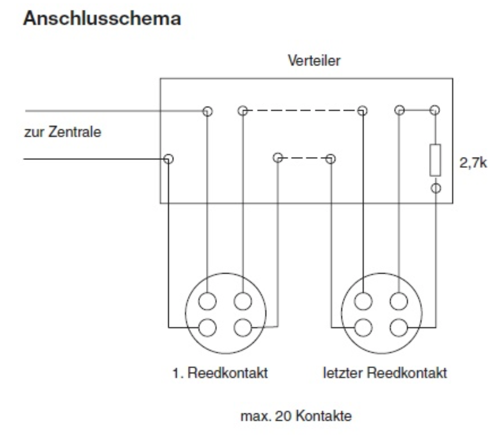

Wenn ich mir die Schaltbilder anschaue, zum Beispiel:
Dann sehe ich keinen Unterschied zwischen Widerstand in der Zentrale oder in einem Unterverteiler. Die bezeichnen das dort sogar als Verteiler.
Klar, im Bereich mit 4 Adern ist es anfälliger als dort, wo nur 2 Adern laufen (theoretisch kann ich die 4 Adern mit einer Brücke lahmlegen, ich muss aber von 6 Optionen die richtige treffen. Die 2 Adern kann ich auch lahmlegen, dann muss ich aber wissen, welcher Widerstand verwendet wird)

Rein elektrisch betrachtet kannst du den Abschlusswiderstand setzen, wo du möchtest, korrekt.
Als 'Überwachungswiderstand' der Leitung ergibt dieser aber nur Sinn, wenn er am Ende der Leitung, also im Melder selbst bzw. im letzten Verteiler (z.B. zum Magnetkontakt) hängt, denn bei der vom 'Erfinder geplanten' Sabotage werden zwei (zusammengehörige) Adern der Leitung 'unterwegs' gebrückt, also kurzgeschlossen.
Beim Widerstand in der Zentrale ist für die EMZ dann noch immer alles in Ordnung, beim Widerstand im letzten Melder wird jedoch ein Sabo-Alarm ausgelöst.
Das Ganze kann man mit 2-EOL usw. noch weiter für oder besser gegen die möglichen Saboteure 'verfeinern'.
