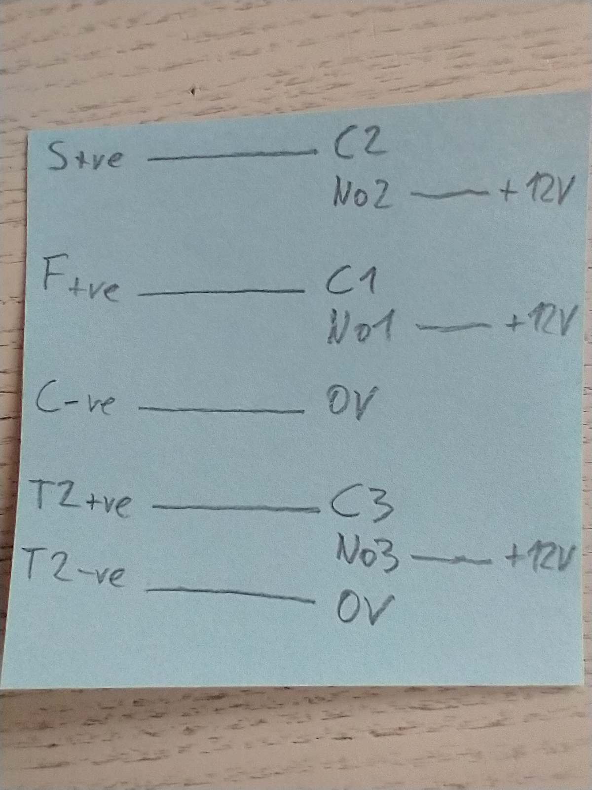

Siehe Skizze.
Wobei S+ve kann vorerst abgeklemmt bleiben.
Mfg
Sektionschef
Instar IN-5907HD

So nach langem hin und her habe ich, so glaube ich mit dir eine gute Lösung gefunden.
Aktuelle Verkabelung:
Platine --> Terminal 1:
0V AUX --> C -ve
C2 auf +12V AUX gebrückt
NO2 --> F+ve und S+ve
Platine --> Terminal 2:
0V AUX --> -ve
C1 auf +12V AUX
NO1 --> +ve
Leider kann ich die Sirene und den Blitz nicht trennen, da ich im scharf geschalteten Zustand die LEDs leuchten haben möchte.
Und der OP3 ist im Ruhezustand auf +12V, d.h. die LEDs würden permanent leuchten und erst beim Scharf schalten ausgehen.
Da ich jedoch sozusagen genau den umgekehrten Fall haben möchte, kann ich, so mein Kenntnisstand nicht den OP3 hierfür verwenden.
Oder weißt du ob man den OP3 ggfs. im Ruhezustand invertieren kann?
Oder hast bzw. siehst du noch eine andere Möglichkeit wie man Sirene und Blitz trennen kann?
