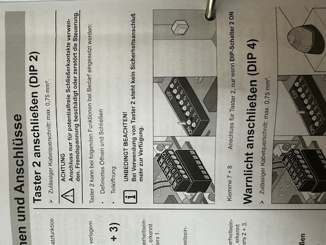

ich würde gerne mein Garagentor in die Hausautomatisierung mit der Lupusec XT2+ einbinden. Der Torantrieb ist von Sommer und sieht die Einbindung eines Tasters vor. Welche Komponente benötige ich dafür, das 12V/24V Funkrelais? Allerdings muss ich ein potentialfreien Schliesserkontakt verwenden. Kann ich das mit dem Funkrelais lösen? Wenn ja, wie ist das Relais anzuschliessen? Kann das Relais als Taster verwendet werden?
Danke für eure Hilfe!

Geht mit dem 12/24V Relais. Dies kann auch die Funktion eines Tasters übernehmen. Wie du das anschließen musst, geht aus der Einbauanleitung des Torantriebes hervor, die Funktion aus dem Lupus Handbuch ab Seite 221

Moment, ganz so einfach ist das nicht. Bei Sommer Antrieb benötigst Du i.d.R. das Conex Modul. Mach Dich mal bei Sommer schlau.
und ja, zum Relais brauchst Du das mitgelieferte Netzteil (wie soll es sonst funktionieren?).

Bei älteren Antrieben geht's auch ohne. Da Du aber das Model nicht nennst, kommt mein pauschaler Hinweis.

Deshalb hatte ich auf die Einbauanleitung des Antriebs verwiesen. Die meisten Antriebe haben einen Anschluss (meist 24V) für eine evtl. Lichtschranke. Somit benötigst du kein extra Netzteil. Fast alle mir bekannten Torantriebe haben die Anschlussmöglichkeit für einen Taster, welcher in der Regel irgendwo in der Garage sitzt um das Tor zu bedienen. Hier kann man das Lupus 12/24V Relais ohne Probleme parallel anschließen. Dies geht ebenso aus der Einbauanleitung des Herstellers hervor, sogar aus der welche der TE abgebildet hat.

ich habe das von Lupus genommen und es zusätzlich an den Taster des Tores angeschlossen.
LUPUSEC 12052 Funkrelais, automatisiertes Ein-Ausschalten Verbrauchern wie Garagentore oder Bewässerungsventile, 12/24 V, Weiß
dazu noch:
Lupus-Electronics 12V DC 1A Unterputz Netzteil, wetterfest, optimal für IP Kameras mit DC-Anschlußstecker, max. 12W, 50x48x25mm.
Und natürlich alle Sicherheitsmaßnahmen, die in der BRD gelten, beachten!

ich habe das Relais am Toröffner, funktioniert einwandfrei.

Ich würde vor dem Anschließen direkt an die Zubehör Schienen mal vorher durchmessen, bevor das Funkrelais geschrottet wird. Die Trafos dahinter liefern ja idR eben nicht die 24V sondern ohne Last einiges mehr.
Bei mir war es sogar so, dass an einer Steuerung statt 24V DC, wie überall beschrieben (selbst in der Anleitung stehen auf 2 Seiten jeweils AC und DC drauf...) 29,xx AC auf der Leitung lagen - einen shelly uni, den ich dranklemmen wollte, hätte es (und hat es bei anderen) dann gegrillt (bei DC wäre es problemfrei, der geht da bis 36V). Unter Last bricht die Spannung dann auch gerne unter den Nennwert ein - je nachdem, was man dran klemmen will, auch wieder schlecht. Entsprechende Spannungsglätter helfen.
