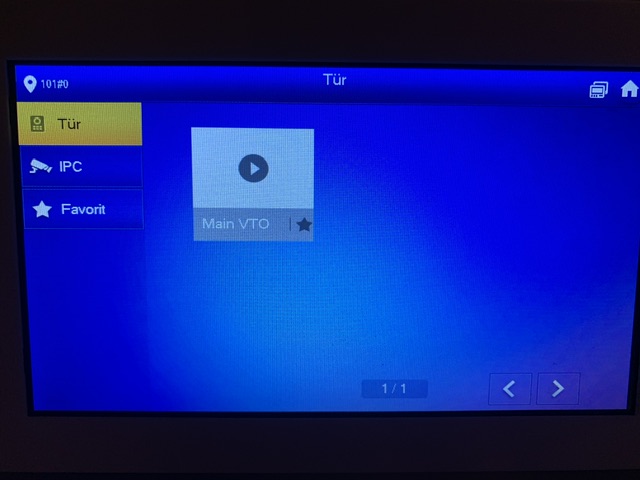

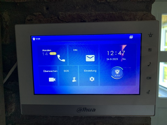

Woran kann denn der plötzliche Videoausfall liegen?
Anbei Fotos zum einen wenn man auf „Überwachen“ klickt und dann das „Bild“ an sich quasi nicht vorhanden.

Die Dahua VTOs sind der Endgegner.
Es gibt inzwischen so viele Firmware-Stände, alles sieht gleich aus usw. Teilweise wurden gemoddete Firmwares seitens Dahua an einige Großkunden rausgegeben, die dann den Weg ins Internet gefunden haben.
Es stimmt dass die Geräte teilweise nicht untereinander kompatibel sind. Einige können kein SIP, andere nur SIP 1.0, andere wiederum SIP 2.0.
Dahua ändert gefühlt jede Woche die Cloud bzw. DMSS, wodurch die Geräte nicht mehr anständig funktionieren. Aktuell wird der VTO Bereich auf Vordermann gebracht und für einige Geräte Firmware 4.7 mit neuem Design/Funktionen rausgebracht.
Bei einigen Geräten-Kombinationen wird das VTH in DMSS hinzugefügt, bei anderen muss das VTO verwendet werden. Für DMSS und VTO gibt es zwei Möglichkeiten, einmal mit Account und einmal ohne (lokales Gerät). Beides verhält sich anders, besonders bei der Benachrichtung auf dem iPhone !
Für das Modell, was du da möglicherweise hast (gibt unterschiedliche Revisionen, die alle gleich aussehen), gibt es seit neustem ein Abo-Modell, wo für jedes mobile Gerät eine Lizenz erworben werden muss.

Meine Vermutung... Du hattest wahrscheinlich vorher das Modell VTO2000A, welches mit einer Non-SIP Firmware mit dem VTH1550 zusammenlief.
Mit ganz viel Pech ist das gar kein VTH1550 sondern ein VTH1510, da geht wirklich gar nichts mehr.
Dann hat dir die Firma ein VTO4202F angeschraubt, welches nur SIP 2.0 kann. Selbst von dem VTH1550 gibt es verschiedene Revisionen, einige lassen sich auf SIP updaten.
Oder es handelt sich mit großem Glück auch noch um eine 2-draht Installation mit Gateway. Die VTO4202F kann beides.
