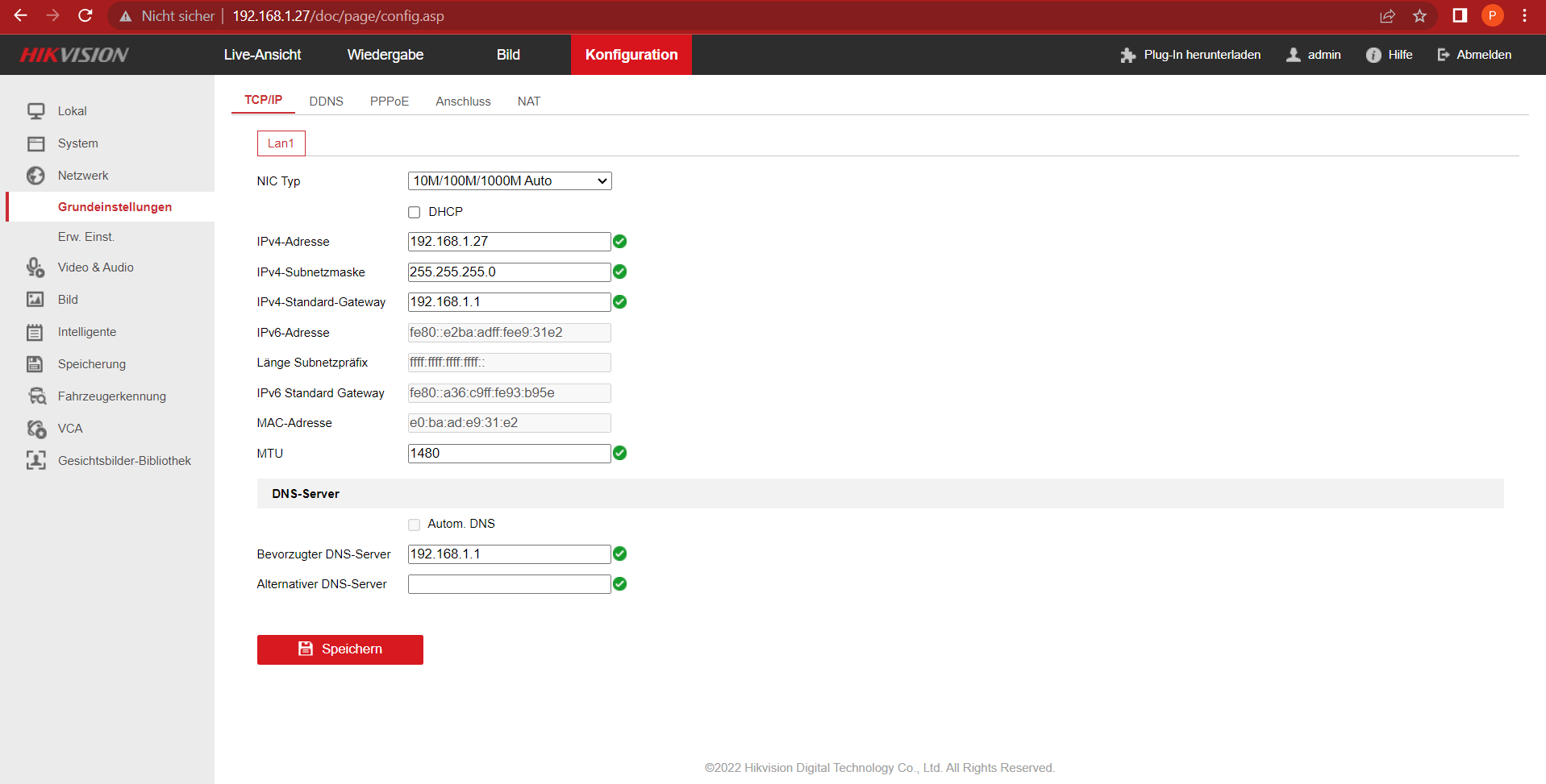

Bei Netzwerk/Grundeinstellungen gibt es nur LAN 1 und die habe ich auch nie geändert!

wenn es ein 8P ist hat er zwei Netzwerkkarten. also gibt es auch ein LAN 2 oder NIC 2
Steht soweit ich mich erinnern kann unter den DNS Addressen.

Ich habe ein Screenshot hinzugefügt, denn leider finde ich LAN2 nicht sorry
