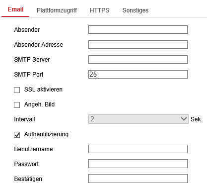

Hier mal die Eingabemöglichkeiten beim NVR
@funkistnichtalles
bisher hatte ich:
smtp.ionos.de
als Server eingesetzt.
Probiere ich morgen aus.
