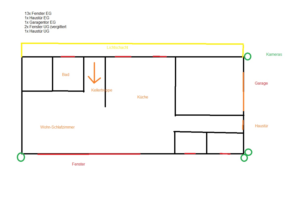

Nachdem wir vor guten 5 Jahren in unser Eigenheim gezogen und alles gründlich saniert haben, möchten wir uns nun um eine Alarmanlage + Videoüberwachung kümmern. (Leider haben wir das Vorhaben während der Sanierungsphase nicht bedacht)
Es handelt sich um ein Zweifamilienhaus mit 2 autarken Wohneinheiten, welche auch jeweils separate Hauseingänge haben.
Ich habe versucht mich bestmöglich zu belesen und bin unterm Strich bei der Alarmanlage bei einer Hikvision AX Pro und bei der Videoüberwachung bei einer Dahua/Hikvision Anlage (Preis-Leistung) gelandet. Wir haben Netzwerkdosen an jeder Ecke, was die Anbindung von Videoüberwachung recht einfach macht, wir bei der Alarmanlage jedoch auf Funk zurückgreifen möchten.
Aktuell habe ich die Möglichkeit an ein Set von Dahua zu kommen welches folgende Komponenten umfasst;
1x NVR Rekorder Dahua NVR5208-8P-4KS2E mit Festplatte
2TB
4x Dahua HDBW5541R-ASE-0280B Domekamera mit VCA
Sind diese Komponenten für mein Vorhaben geeignet? Der "Grundriss" ist als Anlage beigefügt. Im Bereich des Lichtschachts macht eine Videoüberwachung m.E. keinen Sinn, sodass hier ebenfalls mit Öffnungs/Bewegungsmeldern gearbeitet werden soll.
Bei der Hikvision AX Pro bin ich mir unsicher, ob es ausreichend ist lediglich mit Bewegungsmeldern zu arbeiten oder ob zusätzliche Öffnungsmelder benötigt werden.
Wir möchten gerne 2 Möglichkeiten haben;
1. Bei Abwesenheit vollständige Scharfschaltung/Überwachung
2. Bei Anwesenheit/Bettzeit Scharfschaltung/Überwachung von Teilbereichen
Momentan ergibt sich halt die Gelegenheit recht günstig/gebraucht an die o.g. Videoüberwachung zu kommen.
Wenn eurer Einschätzung nach, das Videosystem ungeeignet oder es sinnvoller wäre eins zu wählen, welches sich in die EMA einbinden lässt, bin ich natürlich auch dafür offen.
Und wenn ihr sagt, dass man solch ein Vorhaben nicht mal eben in einem Forum bespricht, sondern ordentlich und umfangreich geplant werden sollte, bin ich dafür ebenfalls offen und suche hier einen entsprechenden Ansprechpartner. Das Haus befindet sich in der Nähe von Wuppertal.
Vielen Dank vorab für eure Hilfe und ein paar erholsame Feiertage!

Grundsätzlich mal gesagt haben Dome Kameras einen kleinen, aber nicht zu verachteten Nachteil. Dieser besteht aus Reflektionen der IR Beleuchtung da sich diese innerhalb der Kuppel befindet. Besser sind Bullet oder auch Turret Kameras.
Zur Einbruchmeldeanlage, da solltest du auf eine Außenhautabsicherung mit Öffnungsmeldern an allen Fenstern und Türen planen. Bewegungsmelder dahinter an den kritischen Punkten sind nur als zusätzliche Falle zu sehen.
Nur Bewegungsmelder im Innenraum, da wäre der Einbrecher ja schon im Objekt und das will man schließlich vermeiden.
Mit den Öffnungsmeldern, hast du die Möglichkeit, je nach Montage, diese Nachts scharf zu schalten, somit Sicherheit bei Anwesendheit und trotzdem ein Fenster z.B. Schlafzimmer gekippt zu haben. Wenn man es gut meint, bieten die AxPro Magnetkontakte die Möglichkeit einen zweiten Magnetkontakt anzuschließen, welcher die Kippstellung überwacht.
Intern/ Anwesend scharf = nur die Öffnung wird überwacht. Extern scharf = öffnen und kippen wird überwacht plus die besagten Bewegungsmelder sind aktiv.
Wenn du schon mit Hikvision AxPro planst, würde ich auch bei den Kameras bei Hikvision bleiben. Vorteil ist du hast beides in einer App, brauchst im Alarmfall keine weiter App zu starten sondern kannst einfach zwischen Alarmanlage und Kameras blättern.
Dies sind nur grundlegende, allgemeine Infos wie das bei dir am besten passt dazu bedarf es einer genaueren Planung, auch was Bedienung, Signalgeber etc. betrifft.

Frage: Sollen beide Wohneinheiten abgesichert werden?

(09-04-2023 13:24)ssb-security schrieb:  Frage: Sollen beide Wohneinheiten abgesichert werden?
Nur die untere Wohnung. Die obere ist bereits alarmgesichert. Beide Wohnungen sind auch völlig unabhängig voneinander und ohne Zugang.

Auch wenn sich der Fragesteller bei den hier vorhandenen Facherrichter sicherlich gut aufgehoben fühlen darf und auch tatsächlich ist, will ich - zur Ergänzung der Beschreibungen von @peteralarm nur noch mal deutlich dem Fragesteller sagen, dass JEDE Einbruchmeldeanlage (unter der Prämisse der vom Fragesteller eingebrachte Idee = eher Beweguungsmelder statt Außenhautüberwachung = vor dem unlösbaren Problem steht, dass diese nicht zwischen betretungsberechtigten Personen (Bewohner) und anderen (Einbrecher) unterscheiden kann. Lightbulb
Ein scharfer Bewegungsmelder detektiert beide Personenkreise Exclamation Von daher wird jede gut projektierte EMA IMMER eine Außenhautüberwachung haben (müssen!). Alles andere ist Mist. Selbst die scharfe Außenhautüberwachung erfordert schon Disziplin. Alles Dinge, mit denen man sich vorher vertraut machen sollte und auf die ein Errichter seine Kunden hinweist. Heart

(09-04-2023 13:51)Martina H. schrieb:  ... nur noch mal deutlich dem Fragesteller sagen, dass JEDE Einbruchmeldeanlage ... vor dem unlösbaren Problem steht, dass diese nicht zwischen betretungsberechtigten Personen (Bewohner) und anderen (Einbrecher) unterscheiden kann. Lightbulb
Kurze Anmerkung (bezieht sich auf das angeblich unlösbare Problem): googel mal nach "Hands-Free Tag", damit geht es.
Berechtigte Personen können ohne unscharf zu schalten durch den mit Bewegungsmeldern gesicherten Bereich laufen, müssen aber den Tag mit sich führen. Wir hatten bereits den Fall, wo sich Personen innerhalb eines geschärften Systems aufhalten mussten und trotzdem an ausgewählten Bewegungsmeldern keinen Alarm auslösen durften.
Das ist eine spezielle Lösung und soll nur eine Info sein, es ändert nichts an den Vorschlägen bezüglich einer sinnvollen Absicherung durch meine Vorredner.

@FAP: Herzlichen Dank für dieses Wissen. Ich hatte ja zuerst gedacht, Du wolltest mir einen Bären aufbinden, aber Google hat mir dann verschiedene Seiten (wenige in Deutsch) aufgelistet, wo ich erfahren durfte, wie altbacken mein Wissen ist Confused
Da muss ich mich neidvoll geschlagen geben, auch wenn ich von der Funktion noch nicht so ganz überzeugt bin ... Lightbulb Denn, dass würde - angewandt auf die Außenhautsicherung (Reedkontakte an Fenster und Türen) bedeuten, dass - wenn der HFT (Hands Free Tag) im Inneren nahe des Fensters oder der Tür befindlich ist, man auch ohne Alarmauslösung von Außen (als Einbrecher) das Fenster / die Tür öffnen könnte. Bei Bewegungsmeldern wäre es vielleicht noch machbar ... . Auf der Daitem-Seite fand ich die Anwendung der Unscharfschaltung, wenn man mit Taschen beladen keine Hand frei hätte ... Da ist aber dann auch nix mehr mit 2-Faktor (materiell+geistig) gegeben. Confused
Man muss eben Huh abwägen, wo es Sinn macht und ob es im Verhältnis zu den Kosten bzw. dem Aufwand steht. Aber alleine die Tatsache, dass es möglich ist, begeistert mich. Da ist Daitem meiner Telenot sicher um einiges Voraus. Sicherlich kann man auch die HFT entsprechend Parametrieren, wann, was, Sendestärke, pp. gewünscht ist. Okay, Funk ist eben auch Daitems Stärke, während Telenot da anfangs nur schwerlich vom Fleck kam und auch jetzt Daitem das Wasser nicht reichen kann.

(09-04-2023 21:17)Martina H. schrieb:  ... Denn, dass würde - angewandt auf die Außenhautsicherung (Reedkontakte an Fenster und Türen) bedeuten, dass - wenn der HFT (Hands Free Tag) im Inneren nahe des Fensters oder der Tür befindlich ist, man auch ohne Alarmauslösung von Außen (als Einbrecher) das Fenster / die Tür öffnen könnte.
Nein ... das Gerät muss am Körper getragen werden und bleibt auf Grund der Bewegung aktiv ... einmal abgelegt, deaktiviert es sich automatisch (beim Daitem Hands-Free Tag passiert das nach 15 Sekunden).
Ja, es gibt die "automatische Unscharfschaltung" beim betreten wenn der Tag mit dem Kontakt der Haustür verknüpft wird und es gibt ausserdem auch die Option, dass der Tag als Alternative zum Code benutzt wird (derjenige mit dem Tag drückt on oder off, alle anderen müssen den Code eingeben) - das ist ganz nett, aber wir nutzen den eher in Verbindung mit den 156er Aussenmeldern und lernen ihn auch nur in diese ein.
Wenn du ein Objekt "klassisch" mit Kontakten und Innen-Bewegungsmeldern gesichert hast und der Kunde jetzt zusätzlich eine rundum Aussensicherung wünscht, muss das System zwischen "berechtigt oder nicht" unterscheiden können, sonst würde der Betreiber ja regelmässig selbst auslösen wenn er heim kommt. Das läuft dann in der Praxis so, dass der Kunde alles scharf schaltet und geht. Kommt er jetzt zurück erkennt der Aussenmelder den Hands-Free Tag und geht in einen 90 sekündigen Ruhemodus ... der Kunde kommt also ohne Auslösung bis zum Bedienteil und kann da ganz normal mit Code unscharf schalten. Und sollte das Teil mal abhanden kommen, kann der "Finder" nur bis in den Garten - das eigentliche Alarmsystem kann er nicht bedienen.
