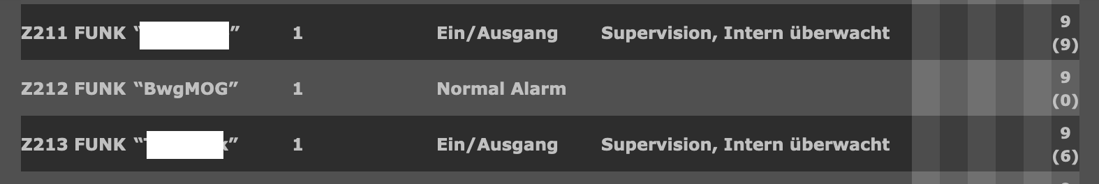

Ich habe hier eine Secvest FUAA50000 seit 2017 (erfolgreich) im Einsatz und einen FUBW50000 ebenso (noch ein paar FUMK50000W). Der Bewegungsmelder steht im Treppenaufgang, nordseitig vor einem nicht zu öffnenden Fenster. Bisher nie Probleme gehabt. Am 01.02. verlasse ich gegen 14:49 das Haus. Am 02.02. bekomme ich gegen 04:59 die Nachricht, dass der Melder angeschlagen hat. Es war niemand im Haus, keine Tiere etc. Das Logbuch sagt
02/02/2023 04:59:21 Einbruch Z212 ok(BwgMOG)
02/02/2023 04:59:06 Einbruch Z212 Alarm(BwgMOG)
01/02/2023 14:49:40 Ben 051 TB 1 aktiv(Benutzer Sch)
01/02/2023 14:49:10 Ben051 TB 1 Ausgang(Benutzer Sch)
Was bedeutet denn hier "ok(..."? Bisher habe ich nie einen Fehlalarm gehabt. Kann ich aus der Anlage noch weitere Infos bekommen? Hat jemand Erfahrung mit Fehlalarmen beim FUBW50000, die nicht auf Fehlverhalten des Betreibers zurückzuführen sind? Ich bin frustriert und ratlos. Was soll ich mit solch einem Melder?

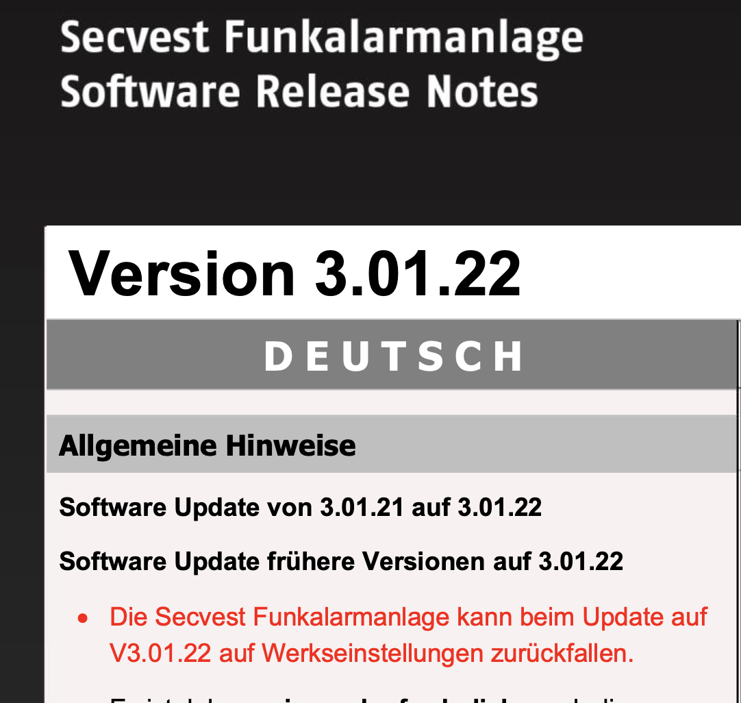

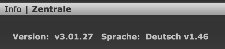

Nach meinem naiven Laienverständnis gibt es eine Firmware der Zentrale, die für die Kommunikation mit den Meldern verantwortlich ist. Hier wurden nicht selten Korrekturen vorgenommen mit den entsprechenden Erwähnungen in den beiliegenden PDF-Dokumenten, was jedoch nicht heißen soll, dass nicht auch Änderungen ohne Erläuterungen vorgenommen werden... Ja, am 04.01.2023 habe ich auf Version 3.01.27 gehoben.
Es beginnt doch schon damit, dass auf der Homepage Version 3.01.22 zum Download bereitsteht, aber ich bereits Version 3.01.27 am Laufen habe... ;-)

Wie du hier im Forum lesen kannst, hat die Version .27 einige Bugs. Deshalb wurde sie auch von Abus zurückgerufen bzw. aus dem Download entfernt.
Man muss nicht immer hinter dem neuesten Update hinterherhampeln. Auch hier gilt "never touch a running system".

Kurze Frage noch: Kann ich von der 3.01.27 auf die 3.01.22 wieder "downgraden"? Gibt es da Erfahrungen? Thx.
(03-02-2023 11:12)peteralarm schrieb:  Wie du hier im Forum lesen kannst, hat die Version .27 einige Bugs. Deshalb wurde sie auch von Abus zurückgerufen bzw. aus dem Download entfernt.
Das wird nur vom Hersteller nirgendwo erwähnt... Auch findet sich in den Release-Notes kein Hinweis zu einem mgl. Downgrade. Solch einen Hinweis hätte ich jetzt aber erwartet, wenn die 3.01.27 bereits ausgerollt worden ist. Da fehlen einem die Worte...

hallo, habe einfach über level 4 benutzer gedowngraded.. hatte auch nur probleme mit der 27 und bin wieder auf die 22 runter jetzt gehen auch die Kameras wieder ohne meldungen zu geben Big Grin
