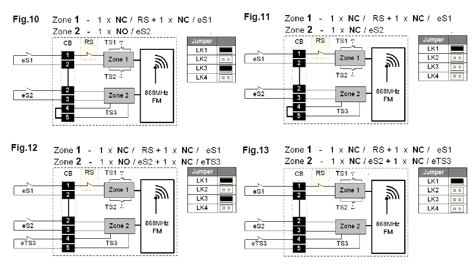

Damit ich das jetzt nicht komplett falschmache, sagt mir bitte einfach, ob die Vorgehensweise für den Anschluss des Magntekontakts richtig ist.
Wenn ich den 8320 mit zone 1 und 2 verwenden will, lerne ich ihn ganz normal ein und lasse die brücke zwischen anschluss 1 uns 2. Dann lerne ich zone 2 ein, indem ich zwischen 4 und 5 kurzzeitig brücke und rausnehme. Dann Schalter des Magnetkontakts auf 2 und 3, sabotage auf 4 und 5.
Wenn ich den 8320 nur als Funkmodul verwende, muss der (ich glaub es war lk2) zu sein, um den internen kontakt lahmzulegen. Dann lerne ich den melder trotzdem ein, damit auf Sabotage geprüft wird? Brücke zwischen 1 und 2 bleibt ebenfalls? Dann Anschluss des Magnetkontakts wie oben.
Ist das so okay?

die Beschreibung ist doch eindeutig, nur ist nicht mehr in allen Beschreibungen die Config enthalten.
Siehe Anlagen
15-11-2022, 11:26
RE: Problem mit FU8320 und dem Magnetkontakt für Stahltüren
Ja, ist sie, doch die Unterlagen, die du gepostet hast, hatte ich nicht. danke.
Was mich aber trotzdem verwirrt: ich dachte, auch wenn ich ihn nur als funkmelder nutze, muss ich die Zone 1 wegen der internen Sabotagekontakte trotzdem einlernen. In der Kurzanleitung steht aber, dass bei ausschließlicher Nutzung der Zone 2 die internen Sabotagekontakte ts1 und 2 deaktiviert sind.
Muss ich dann nur Zone 2 einlernen und der Sabotagekontakt für das Gehäuse wird gar nicht überwacht?
