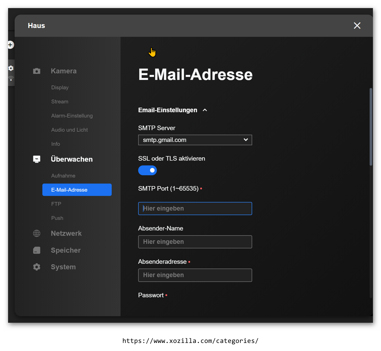

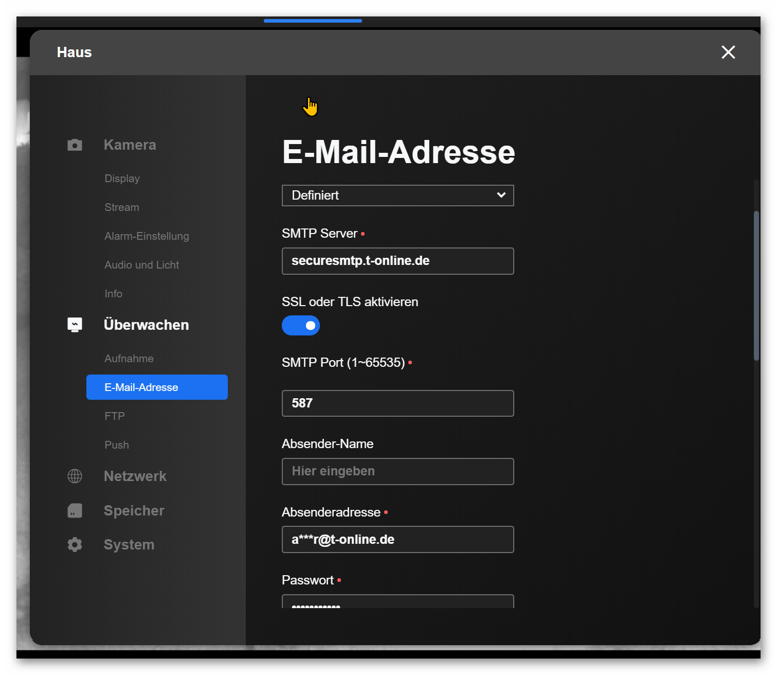

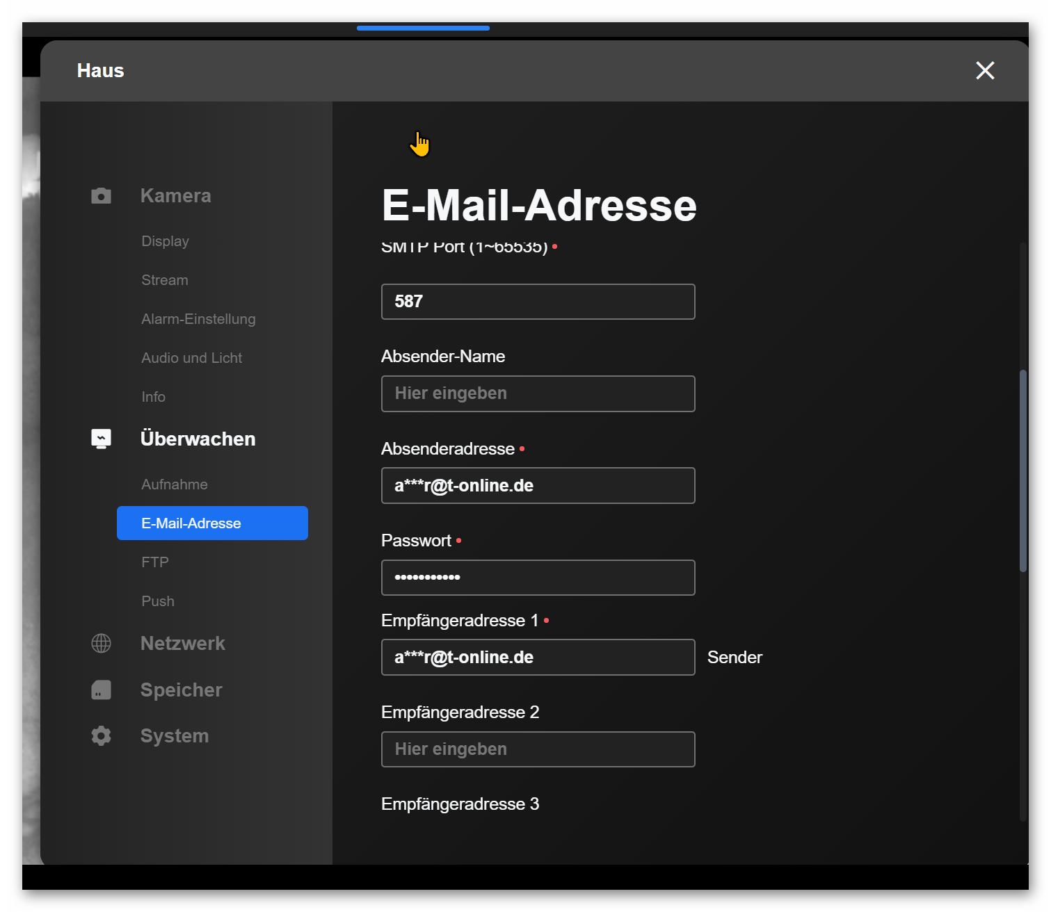

Jetzt bleibe ich bei der Einrichtung der E-Mail-Adresse hängen . was ich dort eingebe ist alles nicht richtig , Beim Test kommt die Fehlermeldung 400.
Was ich schon erlesen habe , die T-online Mail geht wohl nicht.
Ich schreibe mal , wo ich nicht weis ,was kommt dort reingeschrieben.
SMTP Server ist mit drei Mailserver angegeben . Bei G-Mail habe ich schon einen Zugangs Adresse.
2.) Dann kommt der Kasten für SMTP Server -- was kommt hier rein?
3.)SSL oder TLS aktivieren .. ja oder nein.?
4.) SMT Port ..... was kommt hier rein ?
Jetzt habe ich enorme Probleme
a.) Absender Name - was kommt hier ..rein
b.) Absender Adresse .... was kommt hier rein
c.)Passwort ...... ??????
d.) Empfänger Adresse ......von wem .
Danke , bitte wer kann mir helfen. vielleicht bitte mal an Hand von g- Mail ausfüllen . Danke , [attachment=4638][attachment=4638][attachment=4638][attachment=4638]

(16-05-2022 14:16)gahaus schrieb:  2.) Dann kommt der Kasten für SMTP Server -- was kommt hier rein? smtp.gmail.com
3.)SSL oder TLS aktivieren .. ja oder nein.? Ja
4.) SMT Port ..... was kommt hier rein ? 465
a.) Absender Name - was kommt hier ..rein Liselotte Lumpenstil
b.) Absender Adresse .... was kommt hier rein deingmailemailname@gmail.com
c.)Passwort ...... ?????? Dein bei gmail eingetragenes Passwort
d.) Empfänger Adresse ......von wem . die email Adresse wo die Nachricht hin soll

Und im google account die unsicheren Apps zulassen nicht vergessen.
