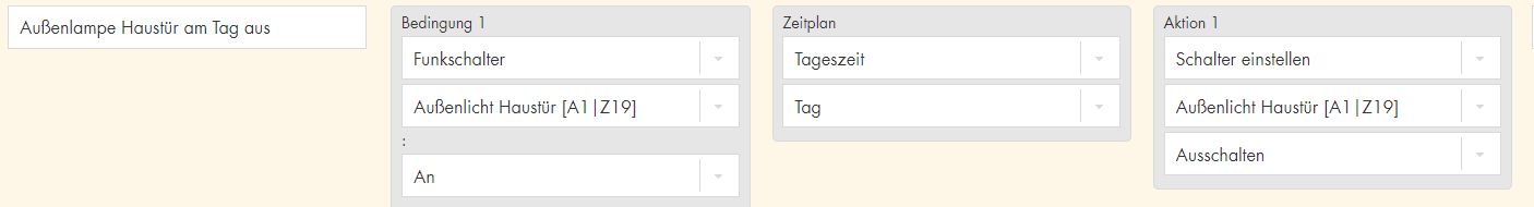

Ich hatte schon in hier diesem Post ein Beispiel so einer Regel eingefügt.
Hier noch einmal ein anderes Beispiel.
Die Lampe soll nur während der Nacht über den Lichtschalter (Lupus), APP oder andere Regel eingeschaltet werden können.
Alle Geräte sind immer in der Anlage angemeldet und werden nicht deaktiviert. Es soll ja nur den Zustand der Aktoren überprüfen werden und evtl. steuern.
Läuft bei mir seit Jahren.

Danke, verstanden! Und ergänzend mit deinen bereits gemachten Erläuterungen, wird bei dieser Regel die Lampe bei manueller Ausführung (also am Tag) kurz angeschaltet und geht dann wieder aus.
Hier mal an den OP eine Version in die ich mich gerade reingedacht habe. Du brauchst eine Smarthome-Regel die neben dem geöffneten Öffnungsmelder auch den Status der Funksteckdose (=AN) abfragt. Wenn beide Bedingungen zutreffen, wird die Steckdose ausgeschaltet. Eine manuelle Aktivierung über die App oder irgendeine andere Smarthome-Regel ist somit ausgeschlossen.

Sieht gut aus.
Allerdings könnte man die Bedingung 1 auch weglassen. Aber ist nicht verkehrt.
Der Aktor wird immer "brutal" ausgeschaltet, ob er gerade "an" ist oder doch "aus" ist.
Eine Abfrage des Status ist nicht erforderlich.
