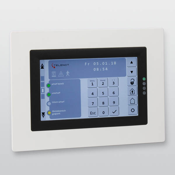

Was mir fehlt - oder habe ich es übersehen Huh , ist das/die Bedienteil(e). Es gibt die compact easy mit eingebautem Bedienteil, mit (externem) Aufputz- oder Unterputzbedienteil. Mir wäre sowas im Bereich der Haustüre (wenn man raus will zum unscharfschalten) und im Schlafzimmer (zwecks Schaltung und Information, wenn die EMA nachts los geht) wichtig. Ggfls. kann man allerdings auch über eine App (also per Handy) die Anlage steuern (gleicher Umfang wie am Bedienteil Smile ).

Bedienteile sind natürlich im Angebot auch mit dabei: BT 820 LCS Bedienteil. Für das Schlafzimmer gibt es doch sicherlich auch mobile Beidenteile, oder?

Bedienteilwunsch wäre bei mir 830 Exclamation Edit: gemeint war 801 Sleepy
Der Vorteil eines nicht mobilen Bedienteil ist der, das es montiert immer an der gleichen Stelle vorgefunden werden kann. Oder bin ich die einzige, die schon mal das Handy suchen geht Huh Im Alarmfall wäre das fatal Angry

Bedienteil: Unterschied verstanden. Vom Design her sind die beide nicht der Brüller... FBT 250 sieht dann schon schicker aus. Muss ja schon irgendwo in den Flur hin.

Ups Dodgy Warum das LCD Bedienteil? Das Touch ist doch viel schöner Smile

Das BT820 ? nun, das ist wirklich nicht das schönste. Schau dir mal das BT801 uP an, das wird von mir meist eingesetzt und sieht optisch auch sehr gut aus. Hat vor allen Dingen auch die gleiche Optik und Funktion wie die Telenot App.

Zitat:Ups Dodgy Warum das LCD Bedienteil?
Da gibt es für mich nur die beiden Erklärungen:
Arrow Billiger oder Ladenhüter Tongue
(auch wenn der Vergleich ein wenig hinkt, aber ich würde mir heute auch keinen Schwarz-Weiss-Fernseher kaufen ... Cool )
EDIT: Natürlich wollte ich auch das 801 und nicht das 830.

Aber du hast recht, das BT820 ist wahrscheinlich der "Ladenhüter" Blush

Also mal unabhängig was dem Threadersteller hier besser gefallen würde: Wenn ich mir eine Telenot einbauen würde, würde ich doch tatsächlich das LCD-Bedienteil mit LED-Bereich rechts (820 müsste das sein oder?) dem Touchbedienteil vorziehen. Also damit bin ich wohl ziemlich alleine, aber es gibt Leute, die mögen klassische Bedienteile mehr.
Jedenfalls je nach Hersteller. Es gibt Hersteller, deren klassische Bedienteile mag ich eben sehr wie Telenot und Hersteller, bei denen mir das Touchbedienteil lieber ist. Ich bin aber auch irgendwie altbacken, es gibt für mich nix geileres als Telenot 820/830/840 oder das waagerechte UTC ATS-Bedienteil mit Mifare-Leser (als ob ich die Nummer im Kopf hätte).
