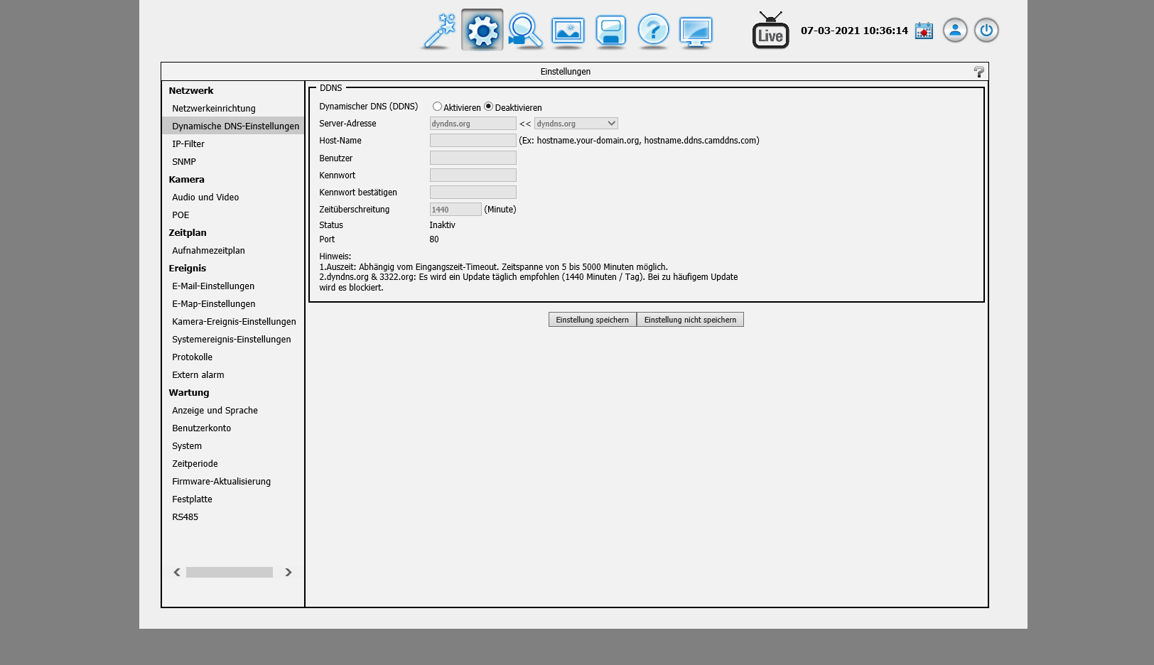

@funkistnichtalles
Wenn du das hier meinst
" Wie die Verbindung läuft wissen wir auch nicht: Cloud, P2P oder DDNS. Irgendwie muss es ja geroutet werden."
Cloud ist es nicht,
DDNS anbei ein Bild ( hoffe das es das ist)
P2P weis ich nicht. Wo könnte ich das finden.
MfG. Willi
