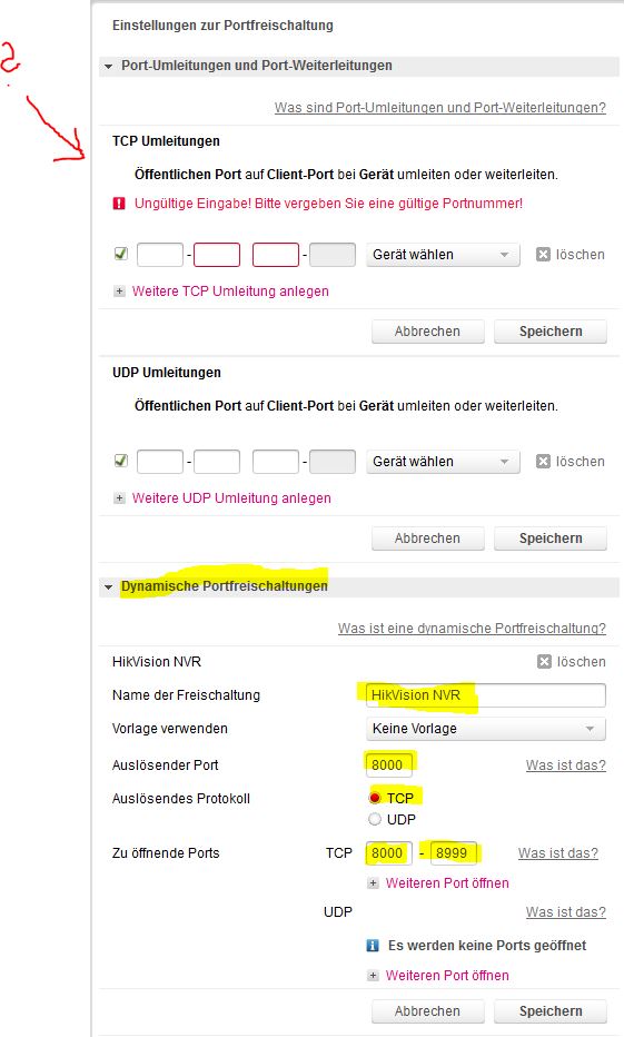

Heute zum Feiertag hab ich bisschen Zeit mich mit der Sache zu beschäftigen, aber so ganz blick ich da langsam nicht mehr durch:
Als Screen angehängt ist die Portfreischaltung auf meinem Speedport W724V. Die gelb markierten Felder habe ich eingegeben... aber ich bin mir sicher da passt was noch nicht oder sind schlicht die falschen Angaben.

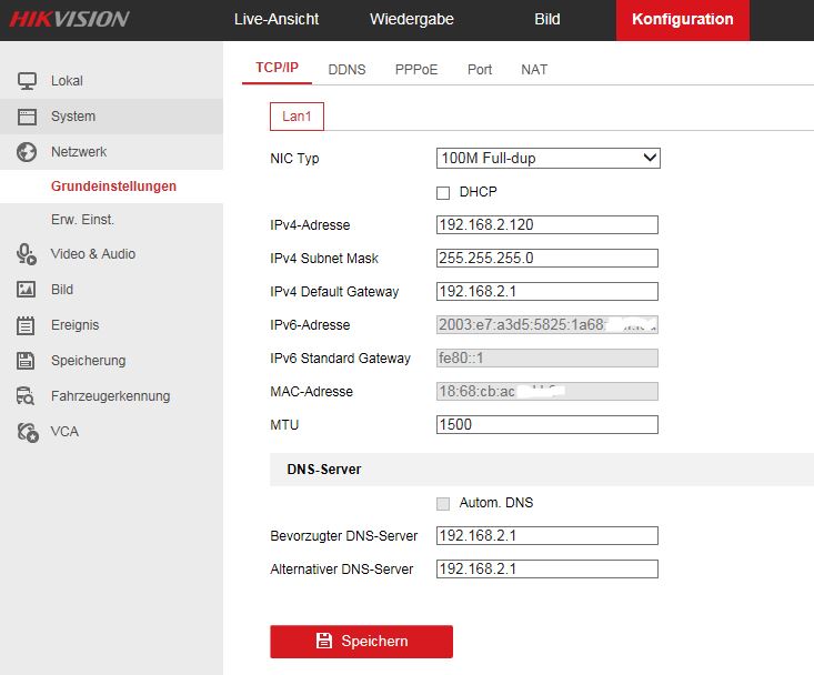

Also zum Router: hier musst du zwingend am NVR eine statishe IP eingeben. ala: 192.168.2.22 nimmst du dhcp und es ändert sich die Adresse des NVR, fängst du jedesmal von vorne an.
diese Adresse nimmst du jetzt in der Netzwerkliste und setzt die Ports 80 8000 und 554, wobei ich empfehle den 554 auf 1554 umzusetzen. Achtung: in den Netzwerkeinstellungen des NVRs siehst du auf der zweiten Achse die Ports . Hier den 554 in 1554 ändern.

hier setzt du nun in den statischen TCP Umleitungen /Weiterleitungen auf die Adresse 192.168.2.22 eine 80, eine 8000er und eine 1554 Weiterleitung und speicherst diese.
siehst du den NVR mit der neu eingestellten Adresse nicht, alles neu starten und etwas warten.

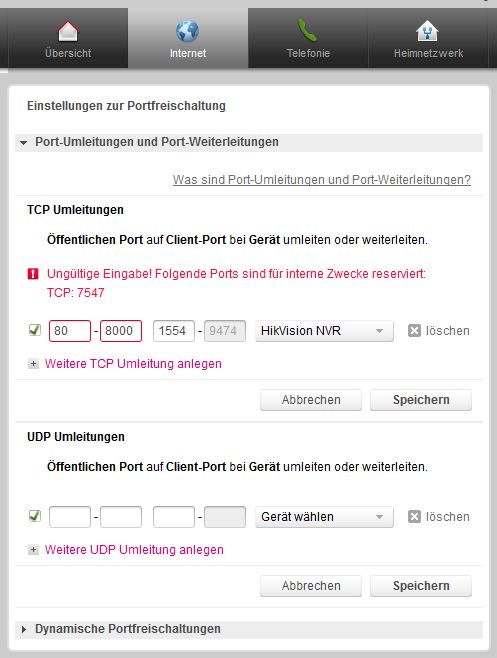

Dann die IP auf statisch gesetzt, Port geändert und die Daten so in den Router eingegeben, versucht - siehe Anhang! Da wird gemeckert das diese für interne Zwecke vergeben sind?! Kann ich da per Hand evtl. auch eine andere Portnummer eintragen, natürlich am NVR entsprechend ändern?

Leute Leute Leute,
wie vergewaltige ich einen RouterBig GrinCool
Ich hatte dir doch geschrieben, für jeden Port eine EIGENE Programmierung.
Also 80 (oder analog dein gwählter Port) auf 80
dann 8000 auf 8000
dann 554 auf 554, den solltest du meiner Empfehlung auf 1554 setzen, also
1554 auf 1554
Hik bietet doch einen kostenlosen DDNS Dienst, den kann man nutzen. Böse Zungen behaupten, dass die mitschauen.
Sie dir mal den Screenshot von mir aus. Das ist ein Auszug. Ich habe aktuell 24 Portumleitungen an meinem Speedport Hybrid laufen.

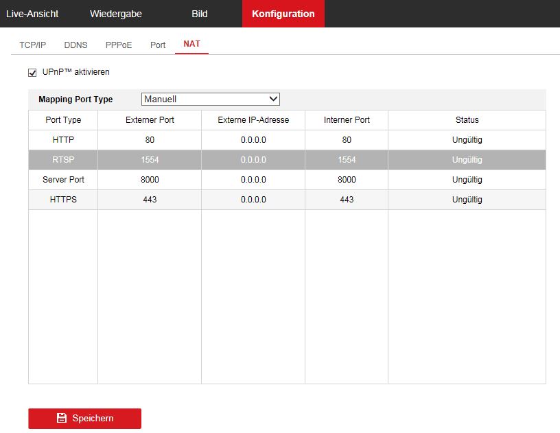

Könnte das noch trotzdem mit den Adressen was zu tun haben? Siehe Bild 1 da die ganzen Ports iwie noch "ungültig" sind, oder kann ich das UPnP einfach ausschalten?
Und @funkistnichtalles, könntest du bitte einmal auf meine allgemeine Netzwerk Konfig schauen (Bild 2), da mir das mit der 192.168.2.120 (hier hast du mir am Ende die .22 geraten, sollte aber keinen Unterschied machen?) komisch vor kommt.

was kramst du denn jetzt auf der NAT Seite vom NVR rum?
Hab ich in meiner ganzen Laufbahn noch nicht gebraucht.
Ich mach alles über den Router und dessen VPN/s oder eben direkt.
