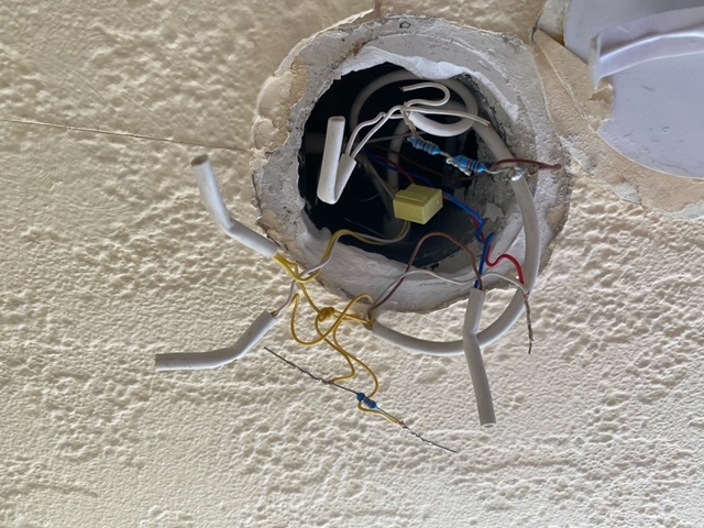

ich versuche meine Verkabelung zu verstehen, da wir 4 neue Fenster bekommen und ich die Magnetkontakte und Glasbruchmelder erneuern muss.
Danke für die Unterstützung :-)
Ich habe folgendes herausgefunden:
2 Kabel mit je 8 Drähte, davon einer blank. Dieser immer verdrillt mit anderem blanken
kleines Fenster OG:
Magnetkontakt 4 weiße Kabel, davon zwei geknotet und unbenutzt. Eine weiße Ader Magnet an weiße Ader Wandkabel und andere weiße Ader an grüne Ader aus Wand. Wenn Fenster zu piept der Durchgangsprüfer.
Glasbruchmelder: 4 gelbe, eine weiße und eine braune Ader. 2 gelb zusammengeknotet (Sabotage?) piepen sind an zwei gelbe aus Wand angeschlossen. Weißer Glasbruch an zwei rote Kabel aus Wand und brauner aus Glasbruch an 2 blaue in Wand.
KG:
Magnetkontakt 4 gelbe unbenutzt, braun Kontakt an weiße Ader aus Wand, weiß Kontakt an weiß aus Wand. Piepen zusammen, wenn Fenster zu.
Braun Wand an braun Wand
Glasbruchmelder: weiß Glasbruch an zwei rote Adern aus Wand, braun Glasbruch an zwei blaue aus Wand. Zwei gelb geknotete an je 1gelb aus Wand, also je weiß an gelb. Geknotete gelb piepen.
Enddose im EG:
Glasbruch braun an blau und Glasbruch weiß an rot. Gelb geknotet mit gelb normal über Widerstand.
Gelb Glasbruch an weiß und gelb Glasbruch an weiß Wand.
Magnetkontakt: 4 Kabel weiß, davon 2 unbenutzt. Ader Weiß Magnetkontakt an weiß Wand und weiß Magnetkontakt mit Widerstand an braun Wand.
Kann mir jemand dazu etwas erklären, außer dass es eine Z-Verkabelung ist. Das wäre sehr nett von euch.

Nehme Dir einfach mal ein Blatt Papier und male Dir das farblich auf. Dann wird es übersichtlich (sofern nicht noch irgendwelche Abzweigdosen verborgen sind, die die Aderzuordnung über den Haufen wirft Tongue ) ...
Magnetkontakte / Glasbruchmelder haben i. d. R. gleichfarbige Adern, damit man die genaue Zuordnung Melder/Sabotage nicht leicht herausfinden kann.
Wenn nur 2 Adern abgegriffen werden, dann handelt es sich meist um den Melder-Kontakt, da man die Sabotage wohl für nicht wichtig gehalten hat.
Widerstände können sowohl in der Melderlinie als auch bei der Sabotage verwendet werden. I. d. R. werden die Widerstände beim letzten Melder/Kontakt der jeweiligen Linie eingeschleift Exclamation Welchen Wert die Widerstände haben, hängt mit der Anlage, der Einstellung (bei veränderbaren/festlegbaren Widerständen) und der Möglichkeit von Teilwiderständen zwecks Splittung zusammen. Notfalls müsstest Du die korrekte Aderzuordnung testen, in dem Du mit dem Messgerät bei der jeweiligen Auslösung des Kontaktes/Melders den Ohmwert ermittelst. Lightbulb
Bei korrekter Leitungsverlegung sind auch die Abzweigdosen entsprechend Sabotage-überwacht Cool

Es ist leider so, wie Kollege FINA das schon gesagt hat. Da hat jeder so seine eigenes Süppchen gekocht und entsprechende Unterlagen dazu (mit denem man auch etwas anfangen kann) waren selten. Aber ich muss auch sagen, das jemand, der sich Fachbetrieb nennt nach einer Stunde suchen aufgibt und da nicht durchblickt ist schon irgendwie blamabel.
Spätestens da hätte er sagen können, das muss ich neu verdrahten.
Wenn du es dir zutraust und mit einem Messgerät umgehen kannst, dann kommt #Martina's Vorschlag zur Geltung: Ausmessen und aufschreiben.
Die Adernpaare in dem Installations (Fernmelde) Kabel gehören wie folgt zusammen:
rot/blau
weis/gelb
weis/grün
weis/braun

Meiner Meinung nach ist die Anlage sogar VdS-konform verdrahtet, wenn man jetzt mal eine mögliche Einstufung der Anlage als Klasse A zu Grunde legt.
In der alten 2311 wird nur genannt, dass die Verbindungen mit einer betriebssicheren Methode erfolgen muss. Erst ab Klasse B benötigt man VdS-anerkannte Verteiler und erst in Klasse C eine Sabotageüberwachung.
Mich wundert, dass der Fachbetrieb da nicht nach wenigen Minuten den Überblick hatte. Es ist klar auszumachen, was Melderleitungen sind und was die Verbindungsleitungen sind.
Wenn die neuen Melder da sind, einfach nur einmal eben ausmessen, welche der Leitungen Durchgang haben. Bei den MK hast du ein Paar was immer durchgängig ist und ein Paar, was bei geschlossenem Fenster Durchgang hat. Letzteres klemmst du einfach wieder an die entsprechenden Leitungen, wie ist jetzt ist.
Bei den Glasbruchmeldern ist es identisch, nur, dass hier beide Paare immer Durchgang haben.
Die Verdrahtung ist meiner Meinung nach ne Sache von einer halben Stunde für alle Dosen. Wenn man es schön machen will (mit richtigem Verteiler und Doku) ne Stunde mehr.

Ups, und aufpassen gelle. Die GBS haben 6 Adern, +.- und Z . Die MKs sind Z Kontakte ,wobei nur die reinen Kontakte angeschlossen sind . Für nicht Funk/nicht Bus Analgenbauer alter Schule eigentlich Pipifax .

Ich habe meine Kabelpaare in der Wand herausgefunden:
rot/blau sind bei mir die Spannung der GBS
weiß/gelb die Pole der Z-Verdrahtung der GBS
weiß/grün die MK
2 Aderpaare sind frei
und der blanke Draht die Schirmung
Habt ihr noch ein Link zu LSA-Verteilern zum Auflegen, die in die Dose passen?
