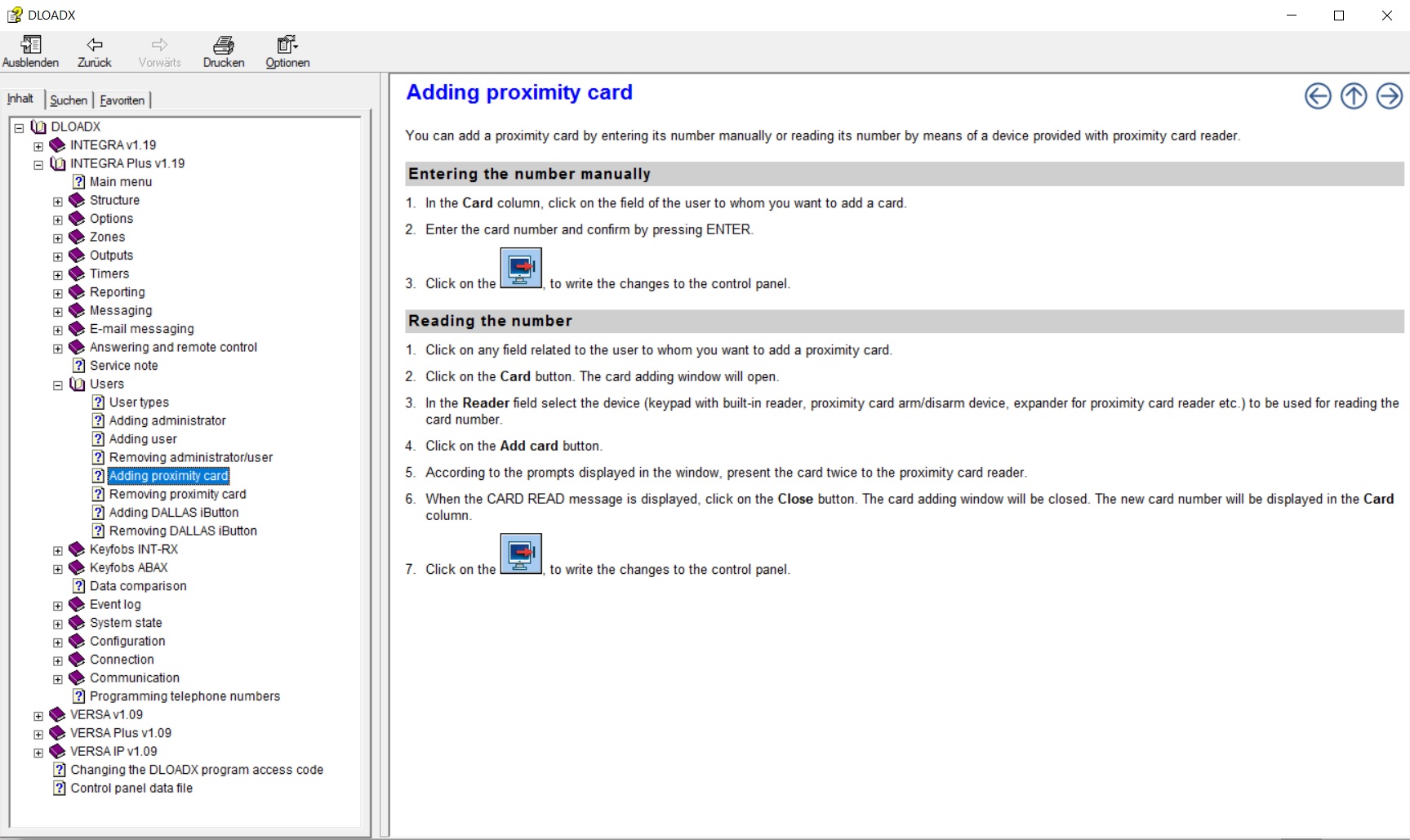

Drücke mal F1 in DloadX wenn Du im Fenster zum anlernen der Karten bist,
da gibt eine Anleitung zur Vorgehensweise.
Du muss die Karten immer zweimal vor den Leser halten, dies zeigt er aber auch im Fenster an. Welche Karten verwendest Du ? Sind diese sicher kompatibel mit dem System ?

Zitat:Drücke mal F1 in DloadX wenn Du im Fenster zum anlernen der Karten bist,
Funktioniert bei mir leider nicht. Der Hilfe Button in der Menüleiste zeigt auch nichts an.
Hab die Version DLOADX 1.19.004 installiert.

21-02-2021, 14:14
RE: Satel Integra plus, RFID, Einstellungen
Schau' mal im Anhang, mehr gibt es zu diesem Thema nicht.

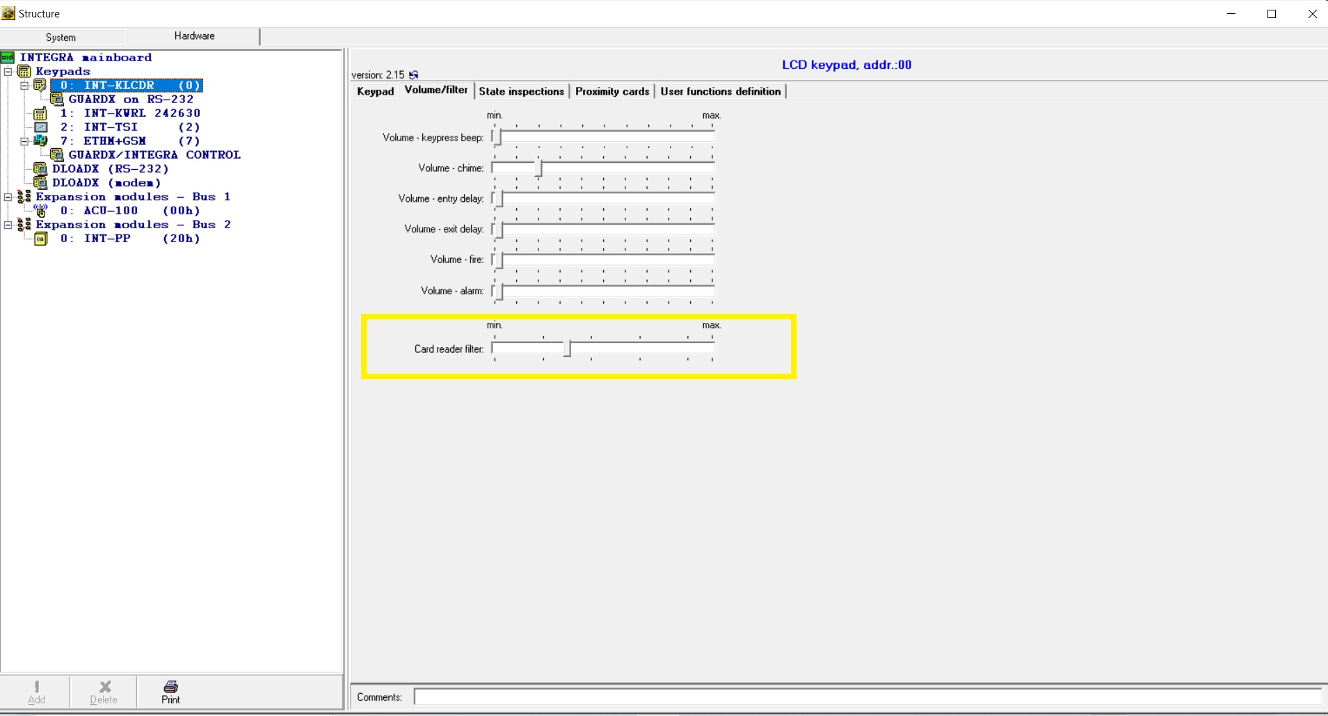

Es gibt in den Bedienteilen mit Reader auch noch eine Filter-Einstellung (siehe Anhang),
was ist denn da eingestellt ?

Sensibilitäts Einstellung ist auf Max. Leider keine Änderung. Die Karte wird nicht erkannt.
Hab nun auch die Einstellungen dafür am Bedienteil selbst gefunden und siehe da nach mehren Versuchen hat er eine Karte zumindest erkannt und dem Benutzer zugewiesen.
Aber unscharf schalten war damit auch nicht möglich, das Bedienteil reagierte nicht auf die Karte.

Zitat:Sensibilitäts Einstellung ist auf Max. Leider keine Änderung. Die Karte wird nicht erkannt.
War diese Einstellung schon auf max. oder hast Du sie jetzt hochgestellt ?
Diese Einstellung ist der Filter, nicht die Sensibilität des Readers !

Zitat:War diese Einstellung schon auf max. oder hast Du sie jetzt hochgestellt ?
das hab ich wohl andersrum verstanden. Steht nun auf kurz vor MIN.
