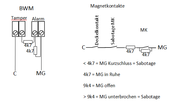

Hallo Freunde der Nacht,
ich bin neu hier und hoffe auf eure Unterstützung bei der Installation/Programmierung bzgl. meiner Alarmanlage Terxon MX.
Von Hause aus bin ich zwar Elektromeister, hatte mit Alarmanlagen bisher aber nicht zu tun.
Vielleicht darf ich euch einmal schildern was ich vorhabe und wie meine Fragen dazu sind.
Ich habe mit meiner Frau ein großes Bauernhaus kernsaniert.
In den Fenstern/Türen (23 Stück) sind bereits ab Werk Sabotagekontakte und Alarmkontakte verbaut. Dazu habe ich 2 Sirenen (Strasse und Hofseite), 1 x Schlüsselschalter, 2 Bedienteile für Haustüre und Schlafzimmer, ein Wählgerät GSM/PSTN, mehrere Bewegungsmelder und eine Innensirene
Dazu habe ich jeweils fürs EG und OG eine Ringleitung 6 x 2 x 0,8 mm² bis zur Alarmzentrale gezogen. Im Erdgeschoss sind es 15 Fenster + Haustüre, die ich zu 2 Zonen a 8 Fenster aufteilen würde.
Im OG sind es 3 Fenster + 4 Dachfenster, die die Zone 3 bilden sollen.
In Zone 4 würde ich noch gerne 5 Bewegungsmelder zusammenfassen.
Hier mal meine Fragen dazu:
a. ) Wenn ich richtig gelesen habe, kann ich die Fenster mit den Alarmkontakten so jeweils auf eine Zone aufteilen und den Alarmkontakt in Reihe schalten?
b.) Hab ich es richtig verstanden, dass die Terxon MX eine separate Sabotagelinie in der Zentrale verbaut ist, auf der ich ALLE Sabotagekontakte von Fenstern, Bewegungsmeldern, Schlüsselschalter etc. in Reihe auflege?
c.) In dem Falle kann ich mir das mit den Widerständen doch sparen oder?
Ich weiß das die Sabotagelinie von einigen von euch als Unsinn im Privathaus erachtet wird, aber wenn sie schon da ist, will ich sie auch anschließen ;-)
d.) Ich habe wie beschrieben 2 Kombisignalgeber für draußen. Einmal die SG1800 mit Akku und einmal die SG 1650. Wie kann ich diese jetzt beide in die Zentrale anschließen. Parallel auf die Kontakte auflegen?
e.) In dem ganzen Krempel hier, habe ich auch noch eine Relaisplatine AZ4140 (8-fach) hier rumliegen. Was kann ich damit machen ???
Für eure Antworten wäre ich euch sehr dankbar.
Beste Grüße
Salzstreuer
Die Terxon wird Sternfömig aufgebaut. Reihenschaltung ist möglich aber nicht zu empfehlen, da eine spätere Fehler such aufwendig wird.
Kann man machen, aber hier gilt das gleiche wie bei a)
Verdrahtung mit Widerständen ist zu bevorzugen.

Deine 6x2 Ringleitung sollte genügend Adern haben, um die Zonen wie du es beschrieben hattest zu verdrahten. Es sollte sogar noch möglich sein, das Haus inkl. der Bewegungsmelder auf alle 8 Zonen zu verteilen. Wobei die Haustüre würde ich auf eine separate Zone legen um die Funktion "letzte Tür" der MX zu nutzen.
Bzgl. Sabotage:
Werden alle Sabotagekontakte(vom ganzen Haus) in Reihe geschaltet, dann ist es im Fall eines Sabotagealarms schwierig, den betroffenen Melder zu finden. Durch die Verdrahtung mit den Widerständen kann die MX dann zumindest den Sabotagealarm pro Zone erkennen und melden. und du weisst zumindest in welcher Zone der Alarm war. Auch könntest du die Sabotageleitungen ganz weg lassen und nur die Alarmkontakte von der MX überwachen lassen.
Ein Problem kann der gleichzeitige Betrieb der SG1650 mit der SG1800 sein, da die Stromaufnahme zusammen 750mA+200mA=950mA ist und der 12V AUX Ausgang der MX mit 1A abgesichert ist. Dazu kommt ja dann auch noch die Stromaufnahme der BWM und des Wählgerätes.
Hier wird ein zusätzliches 12V Netzteil notwendig sein.
Und ja, die Sirenen können parallel an die Alarmausgänge geschaltet werden.

Du kannst alles mit der Terxon hinbasteln, nur mit einer getrennten Ringleitung bekommst Du maximal 14 Zonen realisiert, wenn die keine Bewegungsmelder einsetzt. Wenn Du zwei BWM einsetzt sind es nur noch 6 Zonen, wenn Du nichts in Reihe schaltest. Da reicht mal gerade für ein Reihenhaus.
