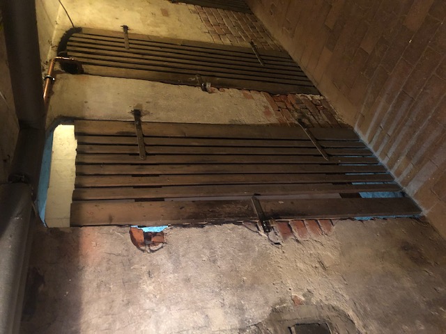

Da die elektronische Überwachung und auch die Mitteilung während eines Stromausfalls (ggfls. auch wegen Sabotage Arrow Zähler/Sicherungselemente sind wahrscheinlich auch ohne Probleme zugänglich, wenn ich schon die Kellertüren sehe Undecided ) sichergestellt sein sollte, ist das mit einem normalen Router hinsichtlich LAN/WLAN nix.
Bei Deinen Budgetvorstellungen und dem Keller-Foto würde ich dann auch eher in die mechanische Sicherung investierenExclamation (Ich kann mich ja täuschen, aber ich würde mich nicht wundern, wenn man Eure Kellertüren im verschlossenen Zustand aus den Angeln heben könnte)
Arrow Vielleicht eine FH-Tür (hinter die Verschlag-Tür) mit Zylinderschloss 3fach verriegelt mit Hinterfangbolzen (zumindest in der Art)
Arrow Längere Gerüstschraube(n) in massive(n) Wand/Boden, dort eine Stahlkette durchziehen und mit den Fahrräder verbinden, so dass man die Gerüstschraube (wegen der durch das Auge der Schraube durchgezogenen Kette) nicht mehr heraus schrauben kann.
Zumindest die letztgenannte Version ist kostengünstig umzusetzen. Da bleibt den Dieben nur noch die Fahrradbatterie, die dann im Internet zum Kauf angeboten wird ...

Also erstmal die Zugangsmöglichkeit/ evtl. die vorhandene Tür blickdicht machen und mechanisch umrüsten. Dann ist das Budget eh verbraucht, aber sinnvoll eingesetzt.

Vielen Dank für eure Zahlreichen antworten. In Anbetracht der Situation, sehe ich den größten Profit tatsächlich in der Anschaffung einer neuen / ordentlichen Tür.
Ich habe nochmal geschaut, die aktuelle liese sich mit wenig Aufwand tatsächlich "einfach so" aushängen Confused
Wenn man da nach Widerstandklasse wäre dann sinnvoll? Ich habe mal geschaut, im Umkreis findet man Türen und Zargen. Reicht eine WK2 oder dann doch lieber den Schritt zur Wk3?

Also wenn ich mir auf deinem Bild die baulichen Gegebenheiten so anschaue, da genügt eine Brandschutztür aus dem Baumarkt WK2 völlig. Die mit einem vernünftigen Schließzylinder und Beschlag mit Knauf aussen ausgestattet sollte einen Gelegenheitseinbrecher schon wegen dem Aufwand einzubrechen abhalten.
Falls du dann immer noch Bedenken hast, kannst du jederzeit noch einen Querriegel nachrüsten.
