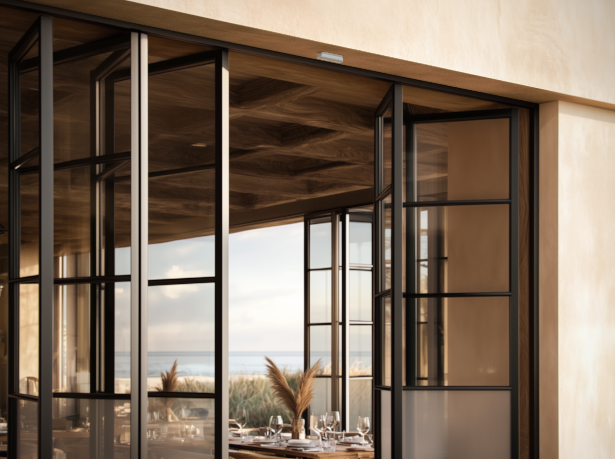

Schau Dir diesen BWM an, der arbeitet autark.

Sowas suche ich auch.
Gibt es so einen 5 Grad horizonzal BWM auch zum Anschluß an eine EMA? Wäre das fehlalarmempfindlich über einem Heizkörper?
28-12-2025, 11:31
RE: Möglichkeiten ein komplett geöffnetes Fenster zu sichern
Passt zu jeder Lupus Zentrale. Probleme mit Heizkörpern oder ähnlichen Wärmequellen scheiden aus. Es handelt sich im eigentlichen Sinn um einen Outdoor BWM.

Den von Lupus gibts ohne Mobilfunkmodul von Optex unter der Bezeichnung OPTEX FTN-RAM.
Den von Lupus würde ich nicht empfehlen: Bei Ausfall des verwendeten Mobilfunkstandards oder der IoT-Infrastruktur von Lupus, die bei einem großen us-amerikanischen Cloudanbieter gehostet wird, fällt auch der Melder aus. Der hat keine direkte Verbindung zu deiner Lupus-Alarmzentrale. Das ist ein grenzdebiles Konzept, außer man braucht wirklich nur einen Melder ohne sonstige Infrastruktur vor Ort und man kann mit der Abhängigkeit von US-Clouddienstleistern im Alarmfall leben.
